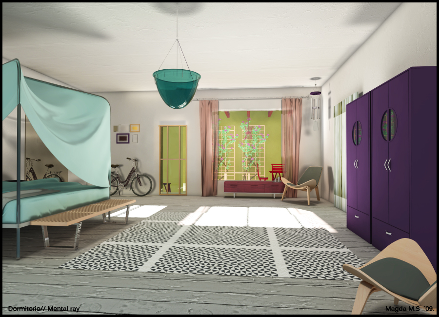

    Hola. Llevo solo 4 meses con el 3ds Max y acabo de terminar este dormitorio. Los que tengáis un hueco, por favor, sacad fallos y así voy mejorando poco a poco, ¿ok? Gracias a todos.
    Modelado con AutoCAD v.2008, la iluminación y los materiales en Autodesk 3ds Max 2009, Mental Ray. Lleva un pase de oclusión y la postproducción en Adobe Photoshop CS4.
    Saludos.

    Bueno, pues lo que digo siempre a gente que lleva poco tiempo con el max, no te ha quedado mal. (porque a mí me pasa lo mismo), lo principal que me canta al ojo, creo que son las dimensiones de los muebles, hay cosas que visualmente no me encajan, como la cama y el armario, daría más altura a la habitación y aumentaría la puerta de entrada, creo que disminuyendo la distancia de la cama al armario, la escena también ganaría bastante, todo en mí humilde opinión claro.

    Muchas gracias. Trabajaré en el cambio y en breve lo colgaré. Saludos.

    Vas muy bien, pero hay cosas que no entiendo.cuantas luces hay en la escena? Porque la bicicleta larga una sombra muy extraña.estudía eso, saludos.
