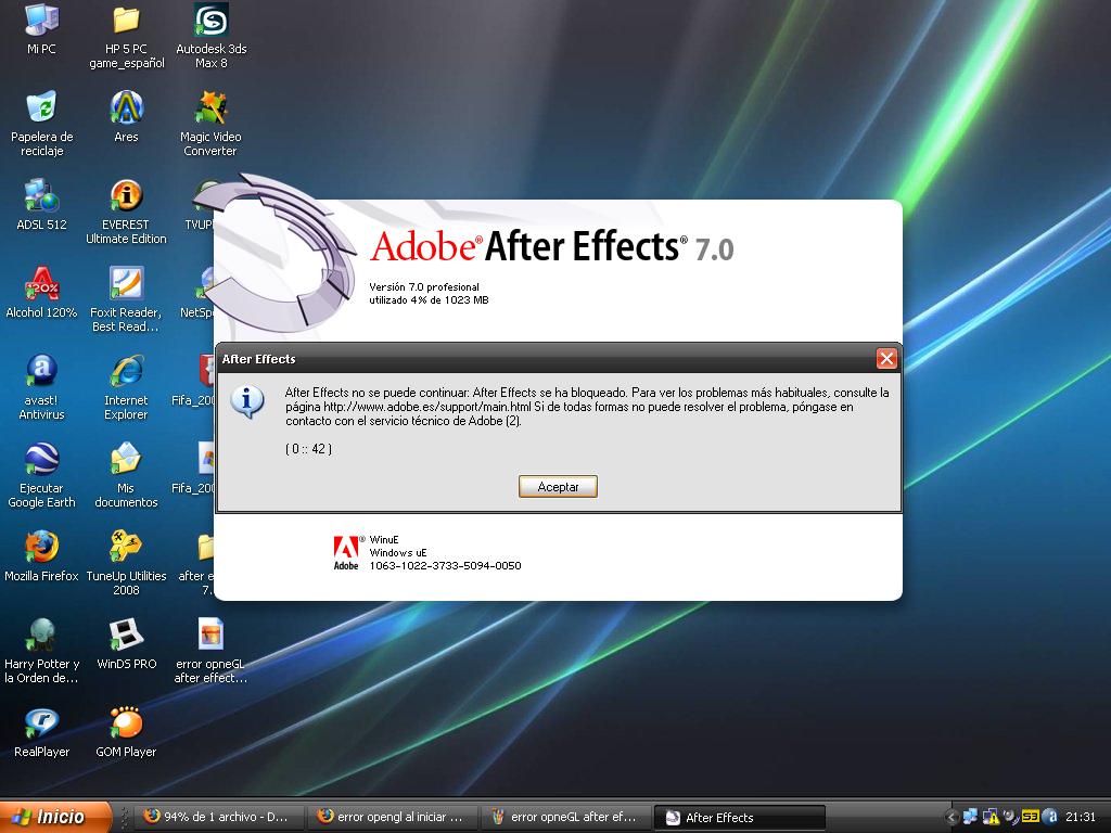

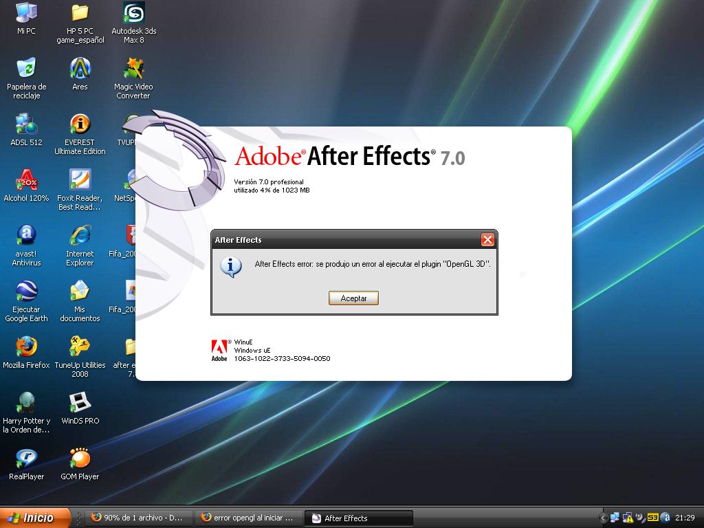

    Hola gente. Bueno voy directamente al grano. Tengo un problema al iniciar After Effects 7.0, cuando lo estoy iniciando y esta cargando me salta el siguiente error:
    After Effects error: se produjo un error al ejecutar el plugin OpenGL 3d. Y luego sale otra ventana que dice After Effects se ha bloqueado.
    ¿Por qué sucede esto?
    Si alguien sabe cómo solucionarlo les agradecería muchísimo.
    Les dejo unas imágenes para que vean el error.

    Hola ros 3ds Max, revisa que plugins instalante y desintatalos todos, o ve desinstalando uno por uno hasta que encuentres el plugin que produce ese problema, debe estar mal algún archivo del plugin que está corrupto, dale y me cuentas.
    Después de desinstalar el plugin que me producía ese error, me seguía mandando ese aviso, pero, abría el programa normal, saludos.

    Mi sugerencia es bajar e instalar los últimos drivers disponibles para la placa de video. Saludos.

    Hola amigos. Muchas gracias 0700leonjf y a ti Xian por sus respuestas. Ok probaré con lo que me dicen y luego les digo si funciono. Muchas gracias. Saludos.

    Hola, bueno aquí de nuevo. Excelente, justamente, borre el archivo que era el plugin de OpenGL y al abrir el programa lo abrió al instante sin ningún cartel de error muchas gracias por tu consejo. Saludos.
