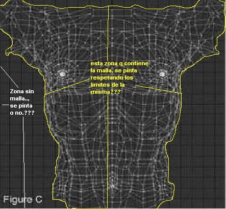

    Aquí les adjunto una imagen de ejemplo sacada del tutorial de texturizado para tontos:
    Aquí tengo el inconveniente de no saber que parte de la imagen se pinta y que parte no.

    No sé si está claro el planteo, pero estaría bueno que alguien pudiera dar orientaciones más concretas para usarlas de punto de partida, porque yo puedo ponerme a pintar sí, pero, como guardo las capas separadas para cada atributo del material?
    Que zonas del desdoblado UV tengo que pintar y que zona ¿no?

    Partamos de la base que yo jamás he texturizado algo, pero a mi entender: Se pinta hasta los límites de la malla (en el capítulo 3 de ese tutorial sale el ejemplo bien claro), si te pasas da igual total eso no se ve.
    Al archivo que pintas lo guardas en un (*.jpg) y lo metes en el color Diffuse, luego en Adobe Photoshop a ese mismo archivo archivo lo pasas a escala de grises y lo metes en los demás atributos (transparencia, especular, etc) cada uno retocado dependiendo de lo que quieras lograr, funcionan igual que con el Bump (creo), por ejemplo, le metes el (*.jpg) en escala de grises al mapa transparencia, el las partes que el (*.jpg) sea claro (blanco) se verá transparente y en las oscuras (negro) se verá lo que quieres que se vea.
