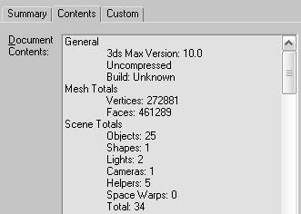

    Hola, pues que te puedo decir, adjunto una captura de la información de mi tanque. El render por cada cuadro sin animación es de 0.00:38 Mental Ray calidad draw luz day light. Gracias.

    Yo del 3ds Max como dije no entiendo, pero esta Mesh que tienes no parece ser tan densa. Especialmente si tienes 8 Gb de Ram no debería ser problema. Cosas que me vienen a la cabeza. Dices que lo estas renderizando con el max de 32 bits. Aunque estas con sistema operativo de 64bits me imagino que el max siendo de 32 no te reconoce más Ram, (puede que me equivoque)que tiempos tenias con el max de 64bitsíotra cosa que veo en los detalles es que tú disco duro d te pone que tiene espacio libre solo de 2%.(me imagino que no estas renderizando en este disco duro o lo estas?)teniendo un Quad no sé porque te pone 2x2661 Mhz cuando debería ser 4x2666 si no me equivoco. En que resolución estas renderizando?
