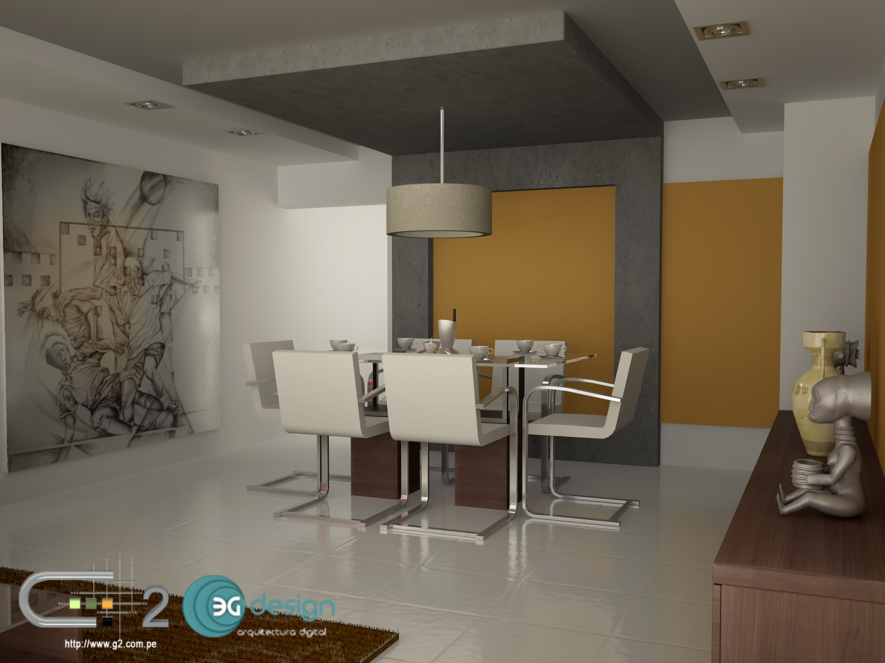

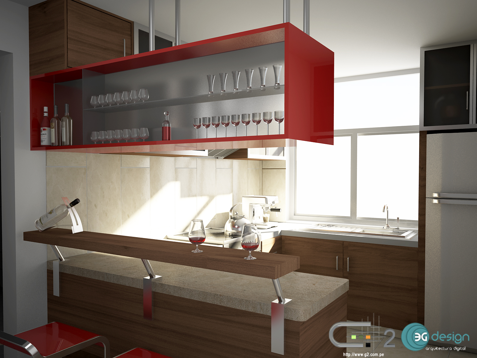

    Hola amigos reciban mi más cordiales saludos, después de algún tiempo volviendo a subir uno de mis últimos trabajos con la única finalidad de seguir aprendiendo a través de sus críticas, comentarios y sugerencias.
    Se trata de una vivienda multifamiliar (multifamiliar activat) realizado para la empresa a la que pertenezco.
    Realizado con 3ds Max 9, Vray y Adobe Photoshop CS3, desde ya gracias por su tiempo.
    Adjunto las demás vistas de dicho proyecto. Saludos.

    Hola, primero creo que deberías trabajarte un poco más las texturas de la fachada, adicionando un Bump y en el caso del color rojo utilizar un material adecuando, ya que parece un color primario.

    Adhiero a los comentarios de Joanca, quiero rescatar que la primera imagen me parece muy buena, solo le pondría textura a los libros de la parte inferior, pero me parece muy lograda, felicitaciones.

    Vaya tienes razón mdelprato, se me pasó ese detalle gracias por tu comentario, luego subiré las correcciones.
