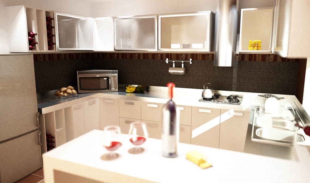

    Aquí les dejo una imagen para opinar y criticar, es mi ulimo trabajo personal.
Nombre: cocinaterraza-1.jpg
Visitas: 184
Tamaño: 355.7 KB

    Demasiado ruido y demasiado desenfoque para mí gusto. Con que programa está hecho? E iluminado?

    Si es mucho el depth in the field y resalta más la luz del sol que no se aprecia nada y se supone que es la luz primaria.
    Lo demás me gustó.

    Cierto es lo del desenfoque, se me fue un poco la mano. Intentaba crear un ambiente cotidiano y mostrar la cocina al mismo tiempo, como bien dice el chavo del 8, echando a perder se aprende, voy a seguir trabajándola un poco más. Gracias por sus comentarios.
    Está hecho en 3dsmax 2009 y Vray para esa versión. Gracias.

    Quizás el exceso de luces haga la escena un poco plana, no soy partidario de mezclar luz natural y luz artificial si no es estrictamente necesario. Un saludo.

    Fatal el desenfoque, estuve viendo la página que enlazas y tienes trabajos muy buenos, este no parece venir de la misma mano, tal vez viéndolo sin el desenfoque y con la luz más equilibrada mejore, saludos.
