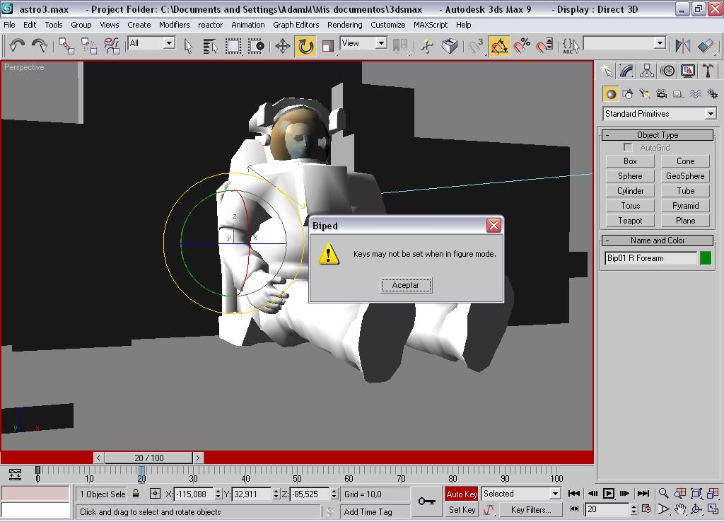

    Hola. Tengo un problema con Biped.
    3dsMax 9. Es mi primera animación. Ya aplique mi modelo con el bípedo. Y cuando quiero hacer un movimiento.
    Me aparece ese cuadro. Gracias.
    Posdata: esta con el modificador Physique.

    El mensaje dice que las keys no las debes meter en modo figura, sal de ese modo y podrás animar.

    Ya logre solucionarlo. Gracias.
