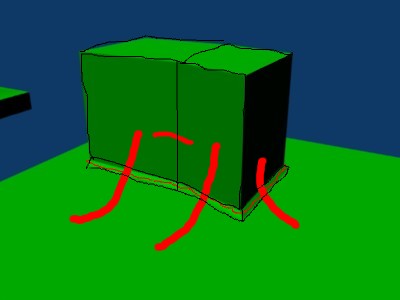

    Vale, creo que lo de la fotografía ya no hace falta. Cómo suavizaríais las caras marcadas con líneas rojas, si es que se puede?

    Hola, prueba a hacer un bevel si lo que quieres es suavizado solo en las aristas de la parte baja del cubo. Un saludo.

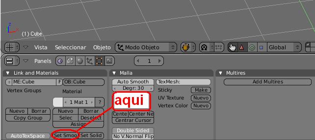

    Kaeiko, no sé si te referirás a una herramienta llamada autosmooth que suaviza las caras dependiendo del ángulo de las normales. Si es eso lo que quieres esta también en la imagen de, en el subpanel malla (justo encima de dónde pone aquí).

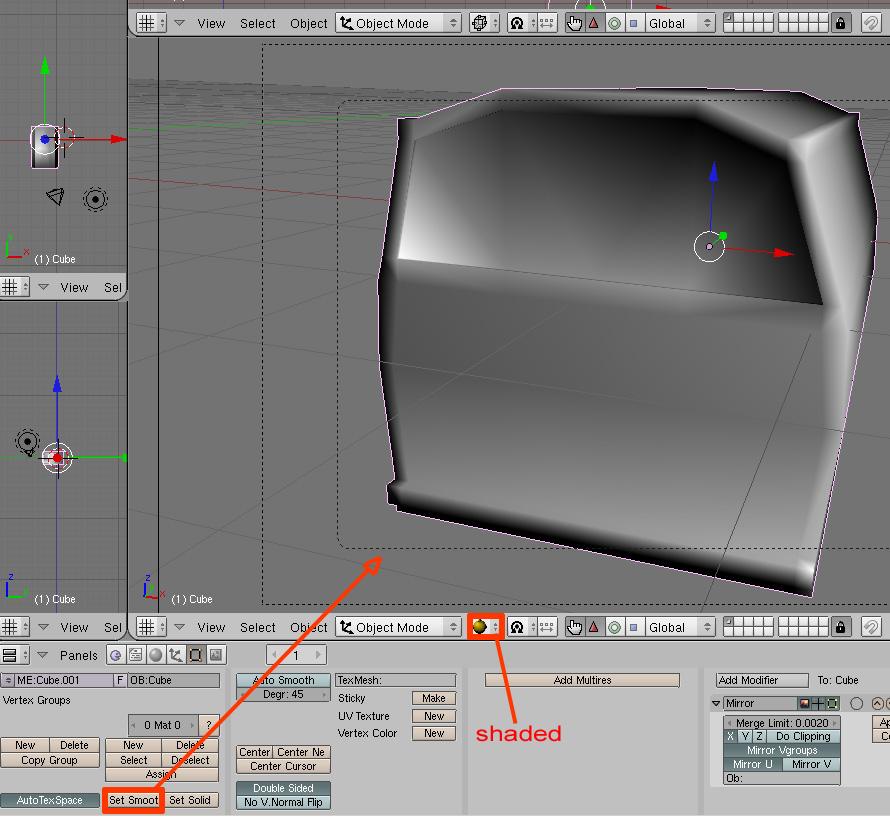

    Hola, subo dos imágenes, a ver si se entiende. Si utilizo Set Smot el resultado tanto en el visor como en el render se aleja mucho de lo que quiero. (imagen 1).

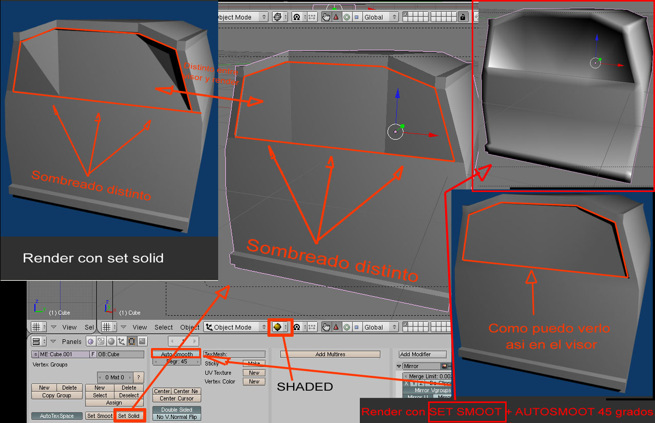

    Si suavizo con set solid se puede ver cómo el sombredao de la caras frontales en la parte superior del modelo, es distinto entre sí, además, al tirar el render dicho somreado vuelve a cambiar otra vez, (imagen 2).
    En cambio, si utilizo el autosmot a 45 grados con Set Smot, obtengo justo lo que quiero, pero sólo en el render, en el visor se ve excesivamente suavizada. ¿no es posible que el autosmot afecte también a el visor? En max funciona así, es muy cómodo.
    (Imagen 2). Saludos, y gracias.
