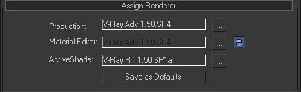

    Lo tengo instalado la demo de Chaos group, pero mi viewport sale todo negro al activar mi active shade, que debo hacer?
    Sep 2007
    9
    Vray RT ya está disponible
    Tienes que reducir un viewport a resolución de no más de 320 por 640, tan solo arrastra las esquinas hasta reducir bastante el tamaño.
    Luego activa en el visor el active shade.
    Por supueste antes de todo debes decirle que use Vray RT en active shade. Un saludo.
