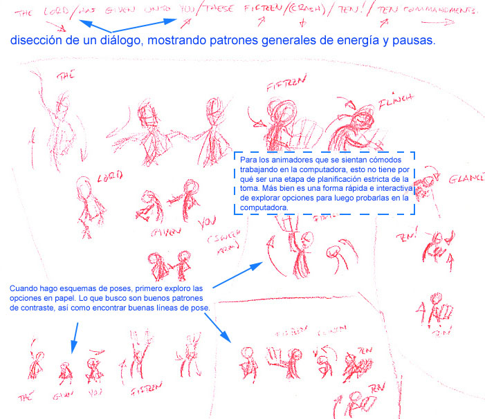

    Primero lo primero: suena elemental que si vas a usar el método de animación pose a pose necesitas algunas poses.
    Haz clic en la imagen para dar un vistazo a algunos esquemas que hice antes de comenzar la animación.
    Hay gente que piensa que las posturas en los esquemas deben seguirse fielmente. Esto puede o no ser cierto. Yo encuentro que es bueno no atarme demasiado a mis esquemas, sino usar los esquemas como una etapa de exploración. No busco aún definir con precisión mi animación. Lo que busco hacer es explorar distintas posturas y combinaciones de poses. Es mucho más fácil explorar con lápiz que con la máquina. Pero como soy un animador CGI no tengo la noción de que la ordenador sea una herramienta de animación inferior. Entonces mientras exploro en papel, también me tomo la libertad de no conformarme con las cosas hasta que llego a la ordenador. Creo, sí, que la ordenador puede ser un lugar valido de exploración estructurada y enfocada. Es después de todo sólo un lápiz muy caro. Aquellos animadores que no se sienten a gusto en la ordenador pueden no estar de acuerdo. Esto está bien. Dios aún los ama y hago todo lo posible para que sea así. :o).
    Una práctica interesante en algunos círculos de animación 2d es trabajar en tus esquemas y luego esconderlos en un cajón y nunca más usarlos como referencia. La idea principal detrás de esto es protegerte a ti mismo de transformarte en esclavo de tus propios esquemas, cercenando esas gemas espontaneas que surgen mientras los jugos fluyen al estar sumergido en las profundidades de la obra. Es como pensar que estoy obedeciendo a alguien cuando sigo los esquemas. Los esquemas son fantásticos siervos, pero vamos muy severos.
    De cualquier manera, puedes apreciar como separé el diálogo en un intento por encontrar la energía de la entrega, marcando las pausas. Luego simplemente probé una serie de cosas distintas viendo que me gustaba y que no. Después dejé la hoja a un lado y fui a la ordenador a ver qué funcionaba mejor en la situación en la que me encontraba.

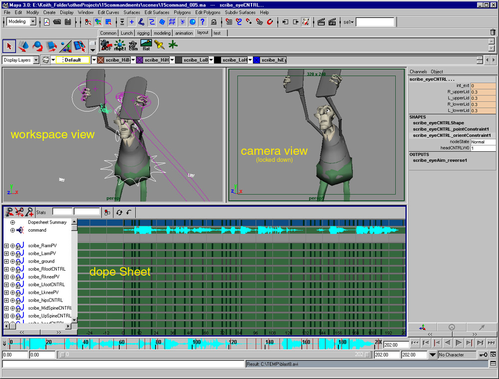

    Aquí hay una vista rápida al armado de mi animación utilizando a|w Maya. Me gusta tener una ventana para hacer mis cosas, así como una vista fija de lo que ve la cámara de modo que pueda verificar mis arcos, líneas de acción y siluetas. Y también soy un gran fanático del Dope sheet.

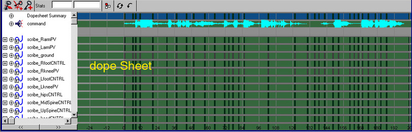

    Algunas palabras acerca del dopeshet.
    Si bien me crié como un animador CGI, mi entrenamiento tuvo un muy fuerte sesgo tradicional. Me gusta la claridad que da 1 cuadro=1 dibujo, con dibujos clave definiendo que harán los intermedios. El dopeshet es una gran forma de ver solo cuadros clave de los objetos. Sin fcurves o channel curves con las que lidiar. Estoy mirando sólo claves (keys) y tiempo. Este es un componente clave (juego de palabra incluido) de lo que me gusta llamar keyframing organizado.
    ¿Qué es keyframing organizado? Es simplemente, así como suena. El objetivo es acomodar todos tus keys de una forma fácil de leer y editar. La mayor contra de la animación hacia adelante es que los keys tienden a quedar por cualquier lado. A medida que el tiempo pasa y el trabajo avanza, trabajar con los cuadros clave se torna más y más desordenado. ¿necesitas acomodar una postura por pedido del director? Bien. ¿pero cuales keys definen esa pose? ¿Qué pasa si editaste el bias de la fcurve para lograr esa detención particular que ha el tanto le había gustado? Ahora la dificultad se centra en encontrar los keys y editar las fcurves nuevamente. Con el método postura a postura popthru (a los saltos), se evita gran parte de esta dificultad.

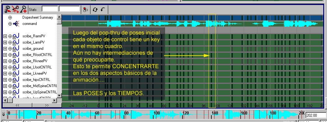

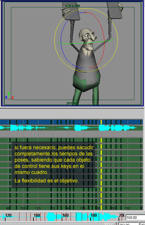

    Aquí es dónde establecí las posturas básicas que quería para esta animación. Tenía mis fcurves sin cuadros intermedios, en Maya se llama stepped key. En hash es un held key. La mayoría de los programas tienen esta función. Lo que hace es mantener el cuadro clave todo el tiempo hasta el próximo cuadro clave, momento en el cual salta (pop) a la nueva postura en un solo cuadro. De ahí el nombre animación a los saltos (pop-thru), no hay intermedios desordenados o desagradables con los cuales lidiar en este momento. Aquí, en esta simple prueba de posturas a los saltos, ya tengo los componentes básicos de mi animación. Poses y tiempos. Puedo mostrarle esto a mi director y obtener respuesta inmediata respecto a las posturas que elegí y mis tiempos. Puede decirme si le agrada a donde van encaminadas las cosas o no. Puede decirme si el acting elegido es lo que el quiere o no. Aquí mismo, en esta primera vista en la ordenador, están los bloques básicos para construir la animación completa, todo esto logrado en sólo unas cuantas horas de trabajo.
    Mira esta captura del dopeshet.
    Nota que todos los objetos de control de mis personajes tienen keys en el mismo cuadro. ¿ves lo organizado que es esto? Estoy tratando a cada cuadro clave igual que ha un trozo de papel. En animación tradicional por cada cuadro clave dibujas el personaje completo, de igual forma yo posiciono el personaje completo aquí. Es agradable y fácil para editar los keys si yo o el director sentimos que una acción esta transcurriendo un poco despacio o rápido de más. O si una postura en particular necesita revisión, puedo hacerlo todo de una y hacer un key a todo. Manteniendo todo muy organizado puedo hacer cambios rápidamente sin tener que reinterpretar mi trabajo previo. De nuevo, estamos atendiendo a dos cosas principales aquí: poses y tiempos. Las posturas y los tiempos son los que mandan. Cualquier otro aspecto de la animación es secundario a las posturas y los tiempos. Ninguna cantidad de inercia, movimientos desfasados o anti-twinning, ni acciones secundarias o elegantes simulaciones de carne y bamboleo de grasas dinámico va a lograr tapar malas posturas o tiempos. Con las posturas y los tiempos se transmiten emociones, peso, energía y poder, el corazón mismo de la animación esta atado a las posturas y los tiempos. Entonces hasta que no estemos satisfechos con estas dos cosas, no haremos nada más.

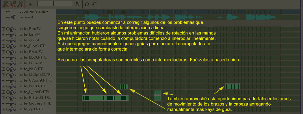

    Ahora que he definido mis posturas y tiempos aún más en mí segunda pasada popthru, agregando guías a los arcos y transiciones, así como definiendo mis detenciones dinámicas, estoy listo para ver que es lo que la ordenador piensa de esto. Entonces en mí editor de fcurves (editor de gráficas en jerga de Maya) cambio todos mis keyframes para que tengan una interpolación lineal. Esto significa que no hay aceleraciones/desaceleraciones entre keys, simplemente se va de uno a otro en forma directa. Las ordenadores aman esta fase. Se siente tan, generado por ordenador.
    Aquí hay una vista de la animación de arriba cambiada a lineal.
    No está mal, pero ciertamente tampoco está bien. Aquí puedo ver algunas cosas que no vi en mis popthrus. Una es que la transición en has given unto you es demasiado lenta. La segunda es que las rotaciones de las manos son bastante feas y los arcos necesitan más definición en algunos lugares. Hay también algunas pequeñas cosas acerca de los tiempos de las posturas que me gustaría ajustar, especialmente en la parte donde el mira abajo hacia a la tabla caída. Esa detención dinámica se mueve un poco de más. Así que anoto todo lo que quiero arreglar y lo hago.
    Este es un buen habito que hay que adquirir: encontrar todo lo que esté mal que puedas, anotarlo y arreglarlo. Luego haz otra vista preliminar. Existe la tentación de entretenerse arreglando cada cosa en detalle y hacer preliminares de cada arreglo a medida que lo vas haciendo. Pero esto puede terminar comiéndose tu día en esperas por tus animaciones preliminares al intentar arreglar una cosa en vez de arreglarlas todas de una vez y luego hacer la vista preliminar y trabajar en más detalles más adelante.
    Entonces como sea, aquí hay una vista de algunas de las cosas que hice para que mejore luego de ver mi primera pasada lineal.

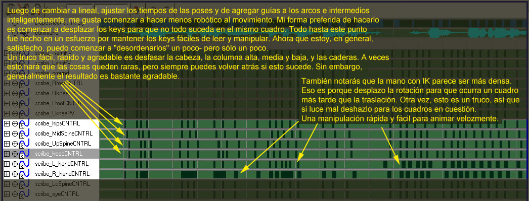

    Actualización: tal como lo hacía notar más arriba, el medio simplista de correr cuadros clave tal como fue explicado originalmente en este artículo es insuficiente para manejar el trabajo de lograr énfasis en determinados aspectos de la animación. Si bien este paso logra soltar algunos movimientos, para realmente obtener un mayor sentido de fluidez en el movimiento, tendrás que hurgar un poco más decidida y profundamente hasta encontrar la combinación correcta de corrimientos y hasta eliminación de cuadros clave. Con eso en mente, la técnica original descripta abajo resulta buena para una animación de calidad tengo que lograr hacerlo, por la que muchos de nosotros obtenemos nuestra paga normalmente.

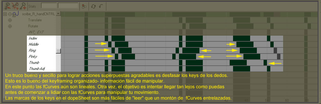

    Una forma buena y sencilla de lograr soltar las cosas es no hacer que todo suceda en el mismo cuadro, lo cual es lo contrario de lo que he estado diciendo hasta ahora. Pero esa organización ya sirvió a su propósito y ahora es tiempo de apartarse de esa rigidez. Hasta este punto hemos alcanzado nuestras posturas de forma sólida. Cada parte del cuerpo llega a alcanzar la postura al mismo tiempo. Esto no es natural. Por lo tanto, tenemos que sacudir un poco las cosas. Aquí hay un vistazo a algunas capturas del dopeshet que muestran como me gusta hacer esto.
    Voy a concederles que mi aproximación al tema es un poco formulística, pero otra vez, estamos trabajando de adentro hacia afuera en dirección a nuestra meta, partiendo de una estructura organizada del principio y llegando a la desorganización propia de la vida al final. Entonces, para desplazarme sacudiré la cabeza desde la columna y la columna desde las caderas para lograr que el torso parezca fluir hacia una pose. Dependiendo de si quiero que el movimiento sea precedido por las caderas o la cabeza, determinaré desde que lado correré mis keys. Algunas veces sacudiré algunos keys y las cosas se verán torpes para alguna postura o trancisión. Esto está bien, puedo sacudirlas a la inversa otra vez en ese punto. Es una forma barata de librarse de esa apariencia robótica del postura a pose. Desplazaré la rotación de la mano para que ocurra un cuadro después que la mano alcance su lugar. Esto asumiendo un armado con IK para el brazo (como utilicé aquí). Como la mano controla donde se balanceara el brazo, así como la rotación de la mano, es buena idea desfasar esto para que parezca menos una marioneta siendo manejada desde las muñecas. A mucha gente no le gusta usar brazos con IK. Yo solía detestarlos, pero me acostumbré a hacerlos lucir bien luego de un poco de trabajo. Sé que rik may es un fanático del brazo con IK, para aquellos que van llevando la estadística en casa. Según yo puedo decir, la clave para que los brazos con IK luzcan decentes, parece estar en unos buenos keyframes de guía, una cuidadosa observación de los arcos y el desplazamiento de las rotaciones de la mano con respecto a las traslaciones de las agarraderas del IK. Si estuviera usando brazos con FK, desplazaría el antebrazo un cuadro con respecto al brazo y la mano un cuadro con respecto al antebrazo, permitiéndole al brazo tener un desdoblamiento superpuesto, tipo rompimiento sucesivo de articulaciones. Otra vez, con IK lo haría con guías y desplazamientos. Al menos en forma genérica. Otra vez, donde luzca raro, iría atrás y no lo haría allí. Estos son sólo trucos, no reglas. La única regla es la animación: ¿luce bien? Sí la respuesta es sí, entonces el truco es bueno. Si no, el truco es malo.
    Oh, una cosa más, también desfaso las animaciones de ambos brazos para librarme de alcanzar las posturas en los mismos cuadros. Sólo en caso que a alguien le importe.
    Así es como luce luego de todos estos desplazamientos y sacudidas.

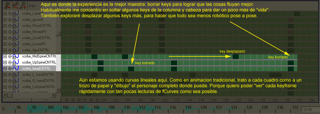

    Muchos animadores jóvenes suelen luchar con demasiados keys. Especialmente si optan por hacerlo hacia adelante. Luego de un rato ya no saben lo que están mirando (al menos así me pasaba a mí en ese entonces). La solución para mí fue ubicar los keys de forma inteligente. Pero en el mundo del postura a pose, el problema es que la cosa puede tornarse demasiado organizada, las cosas pueden quedar muy estructuradas. Lo que se necesita es un poco de la buena y anticuada edición.
    Trato de atender a la columna principalmente. He encontrado que mucha de la rigidez en mí trabajo viene de que la columna está muy dura. Así que iré, allá y sacudiré un poco las cosas, borrando keys y algunas guías aquí y, allá. También intentaré que el control de la columna baja no llegue a su postura hasta casi el fin del hold de la pose. Algunas veces haré que a la cabeza le tome incluso más tiempo. Esta es la parte de masajeo de la animación, que es muy difícil de definir como un paso o proceso. Aquí hay un vistazo a un acercamiento del dopeshet y del cambio correspondiente en la animación provocado por la edición.
    Es un efecto muy sutil, pero cuando haces esto para toda la toma, realmente se empiezan a soltar las cosas y a vencer a esa apariencia robótica. Y recuerda, esto es aún con keyframes lineales. No hay aceleración o desaceleración entre keys.
    El lado positivo de esto es que cuando llega el tiempo de comenzar a agregar (des)aceleraciones cambiando las curvas a interpolación tipo Spline y luego filtrar las tangentes, no te vas a encontrar con ninguna sorpresa. Vaya, una última cosa aquí: realmente me tomé el tiempo de ajustar todo el flujo de transferencia de peso de las caderas en la parte en que el patea la tabla caída fuera del camino. Esto es, otra vez, algo en lo que simplemente tienes que usar tu ojo de animador para captar y corregir. Este es el lugar en el que intento arreglar todo lo que realmente necesite corrección, antes de pasar a las curvas Spline.

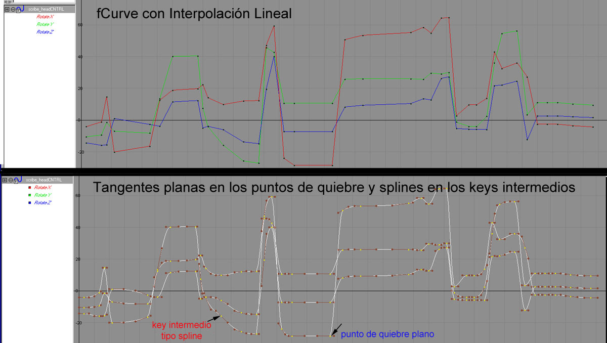

    A soltar esas f-curves.
    Ahora estoy listo para cambiar las curvas, de interpolación lineal a Spline con tangentes editadas/filtradas, en los keys. He aquí un vistazo a las curvas de un objeto de control.
    Lo que esto va a hacer realmente es suavizar muchos de los saltos de la animación. Los keyframes donde se alcanza una postura tienen desaceleraciones (ease), las guías de las transiciones tienen algunas variantes, no son simplemente rectos. No hay sorpresas aquí, no estoy agregando nada nuevo realmente, sino tomando lo que ya tengo y agregando este limpio suavizado a todo. Es como la frutilla en una ya muy rica torta. El truco es no violar los extremos tal como ya han sido definidos. La interpolación Spline por defecto tiende a aplicar overshoot a los Holds, realmente ensuciando las cosas. Por lo tanto, trato de mantener los Holds bastante tirantes con un mínimo de overshoot, mientras que los keys en medio de las secciones de transición son bastante suaves. En este momento, si quisiera, podría ir por cada objeto de control borrando algunos keys en el medio de las curvas de transición para hacer las cosas más suaves, y puede que todavía lo haga para esta pieza. Generalmente si quiero soltar las cosas aún más, lo haré en el editor de fcurves borrando algunos cuadros en las curvas que estén tironeando un poco al movimiento. Pero, a lo sumo, el nivel de retorno por tal cantidad de trabajo será menor. Aun así, si quieres obtener absolutamente el mejor nivel de animación que sea posible, entonces este es un paso que vale la pena tomar en mi opinión. Como ya dije, no hice esto para esta pieza tal cómo se la ve aquí.
    Actualización: la afirmación que se encuentra directamente arriba es especialmente verdadera cuando se quiere obtener un movimiento más fino y natural. Para llevar la calidad de tu trabajo de cumplir con su cometido a excelente, tendrás que gastar al menos la mitad de tu tiempo en la afinación de los cuadros claves y las curvas. Es verdad que es posible producir una animación aceptable haciendo todo hasta este punto, pero estarás dejando limitando a tu trabajo por no recorrer esos kilómetros extra. Puedes esperar gastar el 50% de tu tiempo en el último 15% de la animación para lograr un nivel de excelencia. Ahora, si tu productor/empleador establece que el presupuesto no permite ese nivel de calidad, entonces tendrás que dejar esto sin hacer y vivir con lo que los esfuerzos previos aportaron, como resultado final. Pero para tu propio trabajo en casa o para tu portafolio y crecimiento personal, realmente recomiendo invertir el tiempo necesario para generar la animación más absolutamente excelente de que seas capa, z. Emplear ese nivel de disciplina te reportara los mejores beneficios en el largo plazo.
    Aquí está el movimiento con la interpolación Spline de curvas suaves.
