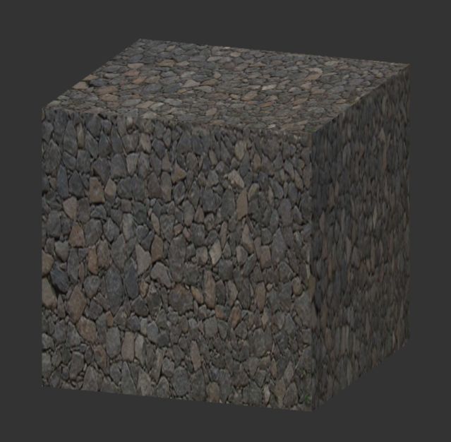

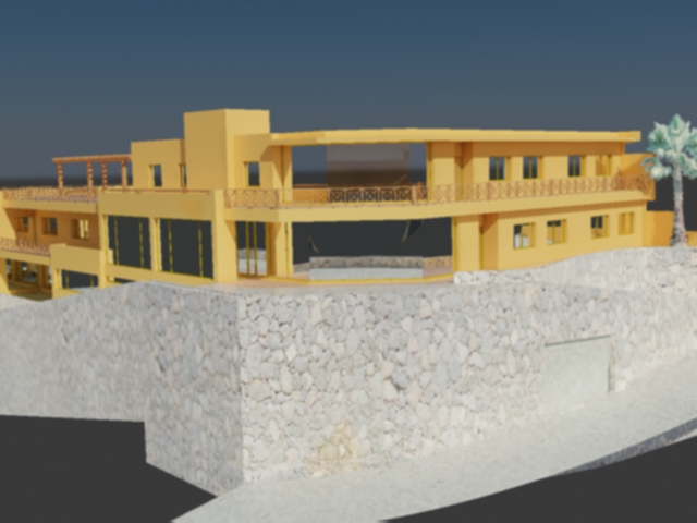

    Hola amigos, tengo un problema con una textura de piedra, os lo cuento y adjunto las imágenes, a ver si alguien sabe por dónde puede estar el problema. Aparentemente la textura esta bien, pero cuando hago un render, la piedra sale como desaturada toda gris y muy clara, pensé que era por la iluminación, y estuve tocandola, pero no hay forma. (o por lo menos yo no lo veo). Adjunto imágenes de la textura y de cómo sale en el render. Muchas gracias de antemano. Un saludo.

    Gamma de entrada?

    Has probado a: Rendering > environment. El ambient ponlo en negro.

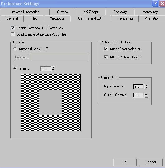

    Gracias Nessito, ya lo encontré y esta arreglado (eres el amo) ajustado, voy a poner los settings que me han ido genial para si alguien los necesita. Gracias a ti también Marc por haber colaborado.

    El output gamma en 1.0. Esto es, lineal.

    Y cuidado, te puedes llevar la desagradable sorpresa de que veas el render bien en el Frame Buffer y si abres la imagen renderizada (p, e en Adobe Photoshop) se vea con otra gamma distinta.
