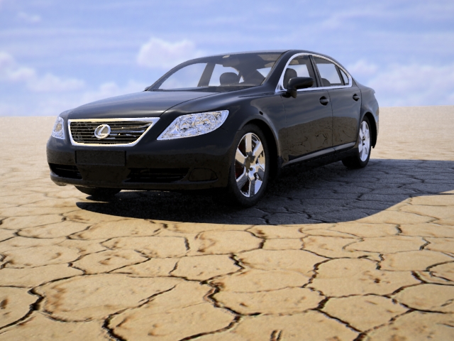

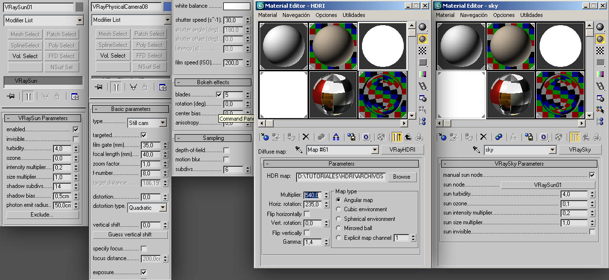

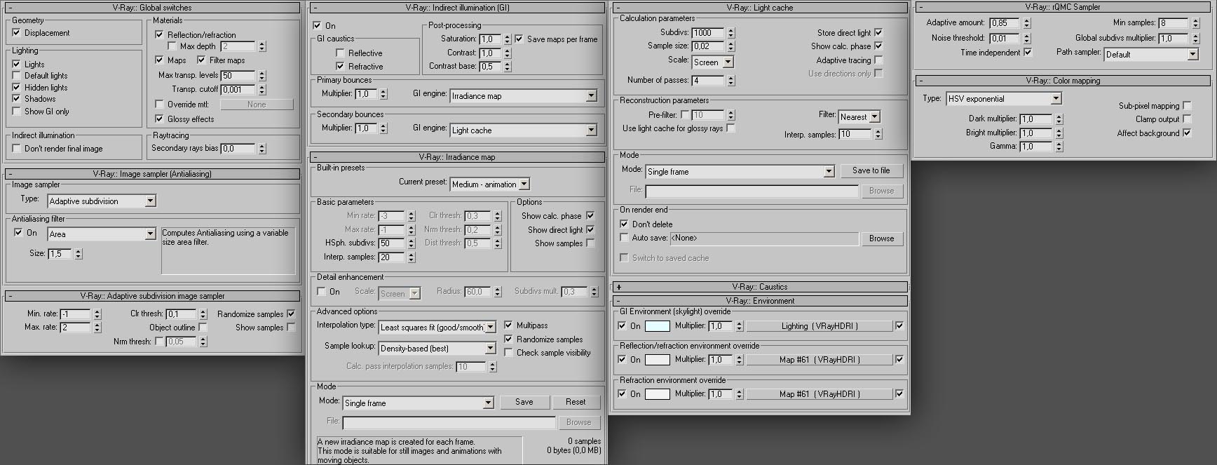

    Hola amigos lo pude solucionar, es en el environment del 3ds Max se agrega un HDRI y después en las opciones de render de Vray en environment activar reflejos etc, ahora agregue un automóvil y comenzó la salsa, los reflejos del cromado de las ópticas se ven horribles lo mismo con otros detalles en croma, que estoy haciendo mal?
    Aquí les adjunto imágenes del seteo del render y los objetos de la escena.

    Podrías probar cambiando el Color Mapping, en lugar de poner Hsv.poner Reinhard (si no me equivocó se escribe así, no tengo el 3d en esta PC), y bajar el valor del Burn a 0,5 o 0,3.activando el Clamp Output.

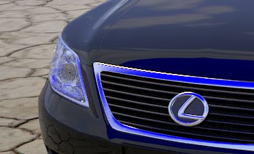

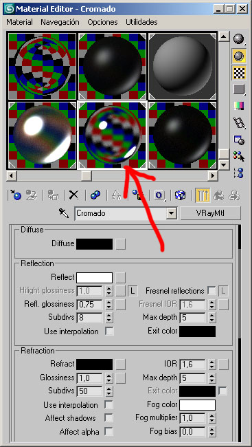

    Cambie a esos valores, pero tampoco, aquí les adjunto las imágenes. No será que hago mal el seteo del HDRI, que está en las primeras imágenes?

    Estuve tocando los valores del HDRI map 61 (las primeras imágenes que, adjunte), baje los valores de multiplier 540 a 5 y ya no satura más, era ese el problema, pero ahora me sale muy oscuro o no se nota el HDRI en los reflejos de vidrio o cromado, seguiré intentado hasta que la escena quede digna.
