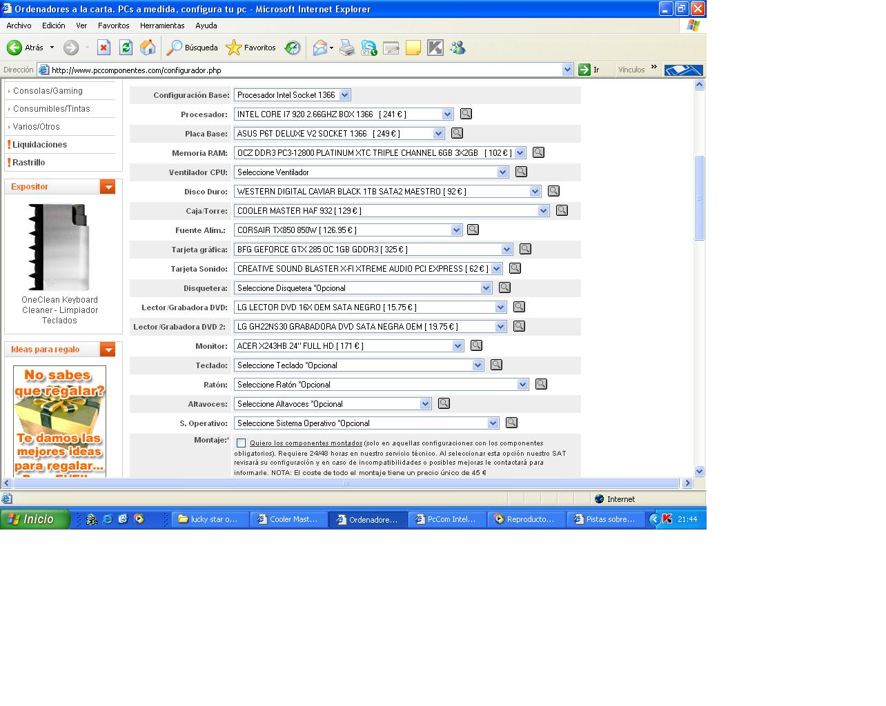

    El PC que te enseña Moe no hay duda de que es bueno, pero en mi opinión esta caja con estos componentes no queda bien(aparte de que los 2 ventiladores delanteros te los tienes que comprar aparte porque no los trae, pero son baratos)de todos modos, para un equipo así esta caja no creo que te da la suficiente ventilación(teniendo en cuenta si alguna ves te dejas el PC renderizando unos cuantos días seguro que se calienta)por otra parte, la fuente de alimentación es de 550w y me parece que no es lo bastante suficiente, (esta GTX 285 aunque dicen que necesita unos 250w la verdad es que, a veces chupa mucho más según los tests que he visto)en la misma página en la opción de configurar por piezas te he montado una configuración parecida, pero mejor. Te dejo una fotografía de cómo esta y así la gente puede decir que se puede cambiar si es necesario. Sale por 1534EUR(en este precio entra también la misma pantalla que te ha recomendado Moe)pero con mejor tore y fuente de alimentación. Aparte se tienen que pagar unos 45EUR para el montaje y como dicen el Windows es aparte. Si ya lo tienes entonces no necesitarás comprarlo y te lo instalas tú. Por otra parte, es recomendable meterle a esta tore un ventilador de 120 milímetros de 2000rpm que es opcional. Creo que debe de valer unos 4-5 euros. Al final todo creo que debe de salir por 1590 euros si no me he equivocado en mis cuentas. Si te decides por el PC de arriba que te enseño Moe diles que te pongan 2 ventiladores frontales de 120 milímetros de 2000rpm y cambia la fuente de alimentación por una Corsair 750w. El tema con el PC de Wayfa también es interesante y te puede ayudar mucho en la elección. De todos modos, el PC que te he montado va con 6 Gb de RAM. Si necesitas más tienes que comprar la misma para que no haya incompatibilidad, (en este caso son 102EUR más para otros 6 Gb de Ram para tener 12 pero esto ya depende del tipo de trabajo que haces. Probablemente con 6 te basta, pero si las cosas no van muy suaves sabes de que tienes esta opción para el futuro) suerte con la elección.

    En estos 1400 euros entra también la pantalla¿lo pregunto porque veo que no ponen una lista de todos los componentes y lo que no se ve sospecho de que no son cosas de mucha calidad. Por ejemplo, sospecho de que la tarjeta de sonido es integrada y esta caja de Antec p183 no viene con todos los ventiladores y tiene el mismo precio que el Cooler Master haf 932. En temas de ventilación creo que el haf es muy superior a esta por el mismo precio. Además, es una tore pensada para el futuro con más posibilidades, pero esto ya es otro tema. La Antec p193 que tiene Wayfa si que es una buena tore. Es una versión mejorada a las que tienen los de Mountain.
