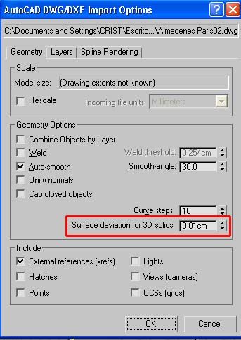

    Yo trabajo en centímetros y ocupo un surface de 0,01cm lo que me da un buen resultado, ahora depende en que trabajes tu para ver que surface utilizar.
    Vaya = 0,1 - Cm = 0,01 - Metros = 0,001. Suerte. Saludos.

    Muchas gracias por las respuestas, en cuanto pueda pruebo lo que me dicen y les digo a ver qué pasa, es que raro, con el max 4.2 no hay ningún tipo de problema. Muchas gracias.

    Cristina le diste en el clavo. Muchas gracias.

    Otra cosas que suele ocurrir es que el modelo en AutoCAD está en centímetros y en 3dsmax en pulgadas, por ejemplo, esto hace que tú modelo se auto escale y te de muy pequeño, por lo tanto las curvas se representan facetadas, como lo arreglas o unificando las escalas de sistema de max y AutoCAD para que los modelos te pasen 1:1 o escalando los modelos que importas.
    Por otra parte, mira el no, de pasos de curva (curve steps), entre mayor, más detallada la curva importada, eso sí, más polígonos, y lo otro es Surface Deviation entre menor, mucho mejor (yo uso 0.001).
