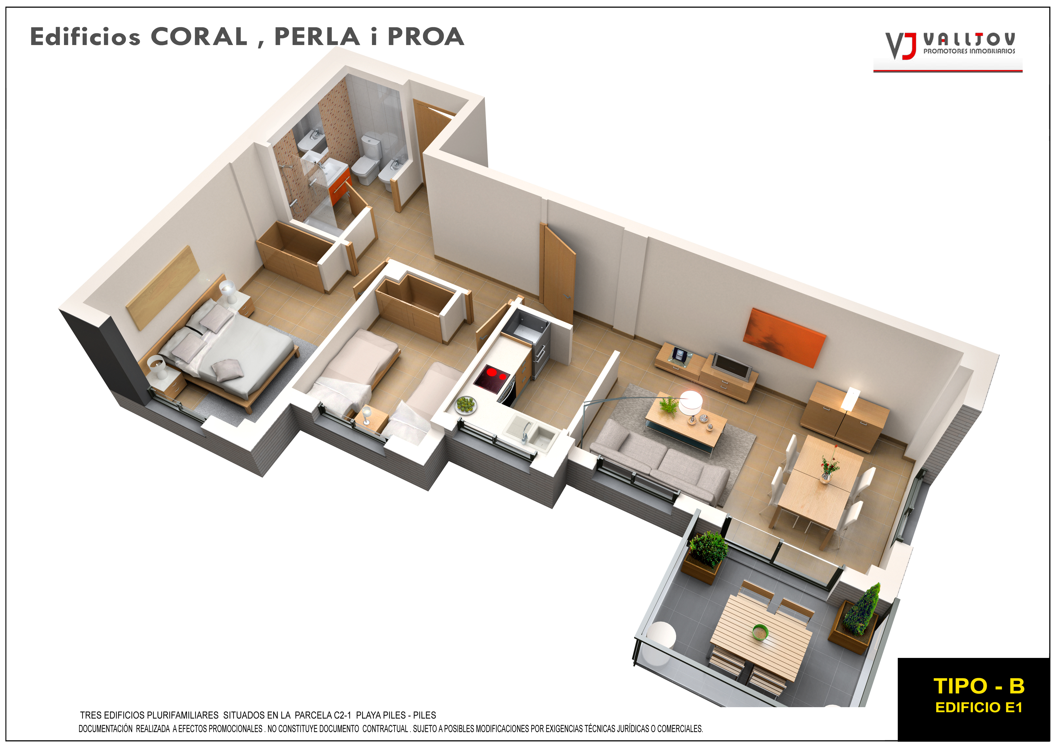

    En primer lugar gracias por leer e intentar ayudarme. Soy arquitecto y me han mandado hacer un render tipo inmobiliaria como la imágenes que adjunto y estoy aprendiendo a trabajar con el 3ds Max.
    Mi pregunta es como le puedo meter mano para hacer esto. Estaba pensando modelar en AutoCAD y luego en el 3ds Max, iluminarlo con una Target Direct, sombras Vray Shadow, darle solo el primer rebote con Irradiance Map y en antianalising exponencial, que os parece?
    Tengo dudas de dónde puedo bajarme los mueble. A ver si me podéis ayudar que tengo que entregarlo ya. Un saludo.

    Hola primero que nada. Te comento, yo estuve realizando hace un par de años infografía y me pedían trabajos como el que te ha pedido a ti ahora. Los muebles y objetos son Archmodels de evermotion, y encontraras un montón por la red, y en la página web de Evermotion los tienes todos, previo pago, claro está.
    Después sobre el tema de la iluminación, es ir probando, yo acabe haciéndolos con el Vray Sun y el Vray Sky.
    Prueba a ver qué tal, y ya nos iramos publicando las imágenes.
