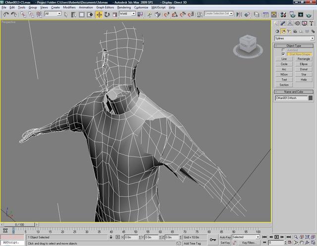

    Hola a todos, uso el 3dsMax 2009, tengo una duda (tal vez muy idiota) sobre cómo puedo ajustar la cámara de perspectiva para que cuando haga un zoom en el modelo la parte cercana de este no haga como que desaparezca cuando aparentemente no debería, tal vez la imagen lo explique mejor.
    Y otra cosa, si hago un modelo y le aplico el modificador Physique, ¿cómo puedo cambiar el tamaño de todo el modelo (con el modificador) sin problemas.

    Eso yo creo que es un problema de memoria porque a mí me pasa mucho, cuando hago un escenario muy grande y acerco la cámara a un detalle. Puede será a render se soluciona, pero es engorroso. Hay un modificador de cámara (creo, lo siento, pero no recuerdo cómo se hacia) para que te recorte el modelo así a posta, pero dudo que eso te lo solucione.
    Prueba a trabajar con esa malla en un archivo aparte y cuando este acabada, expórtalo. Porque no te puedo asegurar que comprando más Ram lo arregles.
    Lo de escalar, supongo que, como cualquier modificador, si subes de nivel hasta la malla podrás modificarlo sin problemas.
