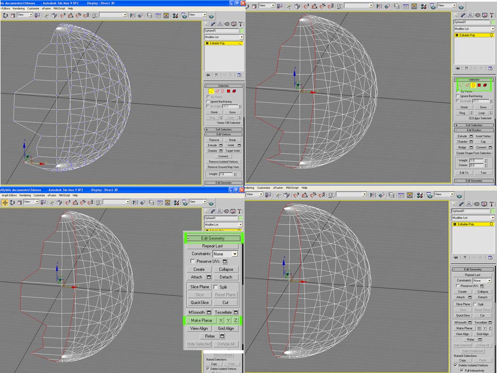

    Ok, el tema es así:
    Se pueden unir o crear polígonos sin necesidad de colapsar el Symmetry?

    La otra es seleccionar seleccionar las aristas que conforman el borde de la malla, esto se hace con la opción border luego en la pestaña edit geometry, buscar el botón make plane o los botones x y, z que están al lado de make plane, por lo general es el x.
    El umbral es el límite de que toma la simetría para unir. En Symmetry mueve la opción thershold para que mires lo que pasa.
