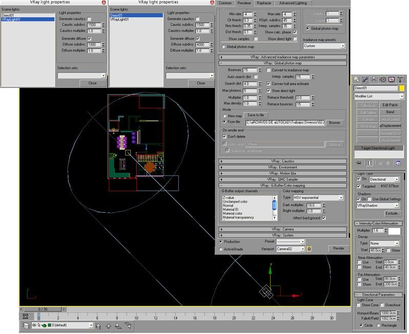

    Hola compañeros, aquí les presento una nueva escena que estoy haciendo para unos departamentos, hasta ahora no he podido lograr tener una configuración adecuada con los fotones, aún poniendo parámetros parecidos o iguales al tutorial de Dideje.
    Les comento rápidamente.
    La escena está en centímetros, importada desde el CAD y construida en el 3ds Max, ahora tiene dos luces la escena.
    Direct, Vray Light y el skylight del Vray.
    También les pongo los parámetros que he utilizado, el mapa de fotones para que vean como me lo tira y además una imagen del render, el modelo no está terminado, pero quería hacer unas pruebas antes de seguir adelante.
    Les comento que también le baje en las objects properties al piso, ya que me tiraba mucho color bled, el generate GI, se lo deje en,20 (no sé si esté bien y eso sea lo que me está causando problemas.
    Bueno espero me puedan ayudar. (si llegan a necesitar el archivo para pruebas se los pondré). Gracias.

    Problemas con la configuración de los photones
    Aun poniendo parámetros parecidos o iguales al tutorial de Dideje.
    Cuantas veces tendré que repetir que no sirve eso de copiar de unas escenas a otras, cada una es de su padre y de su madre. Tu te crees que, si hubiera parámetros que sirvieran para todas no tendríamos ya un botón que pusiera iluminación interior y seria darle y listo?
    En fin, el problema que tienes es que tienes muy pocos max Photons y entonces el mapa no se suaviza lo suficiente. Lo subes y lanza fotones primero con la Vray Light solamente y después con la direct solamente para encontrar las subdivisiones adecuadas a colocar.
    Y bueno, un -4 -4 en el irradiance yo no lo recomiendo ni para pruebas saludos.

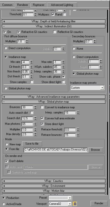

    Bueno Dideje, después del buen tirón de orejas. Va una imagen y sus parámetros, va?
    T ha quedado chula. Vigila esos retrace bounces que tienen que ser iguales que los bounces. Saludos.
