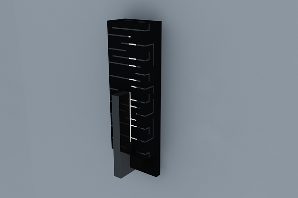

    Buenas Pablo. Vaya, no sabía que se podían adjuntar imágenes, ahora no tengo acceso al archivo y no puedo poner nada, pero creo que ya me entendístes con lo que quiero hacer.
    He probado lo del cilindro con el material Vraylight MTL, y le he tenido que dar un valor de 100 para que la luz llegara a salir del objeto, de todos modos, la sombra que me crea no es cómo la quiero, me la hace borrosa y cómo degradado desde el centro, no me la hace fina, marcada y tampoco me respeta los cortes, que espesa estoy hoy, me refiero a que no me crea sombras nítidas, te adjunto la imagen. Muchas gracias por tu ayuda ¿eh?

    Efecto luz cómo linterna árabe
    Vaya, ahora veo lo que tienes, pues, simplemente pon dos Vray light Spheres dentro, una en el tercio superior y otra en el inferior. De todas maneras, puede que si tenga el efecto, pero hay demasiada luz exterior, por eso no se aprecia, si tienes otras luces baja la intensidad, quita también las default, en el menú de render de Vray.
    Si lo que quieres simplemente es que esos cortes se vean blancos por la luz, también puedes hacer no un cilindro si no una caja que ocupe toda la superficie interna, y aplicarle el Vray Light material.

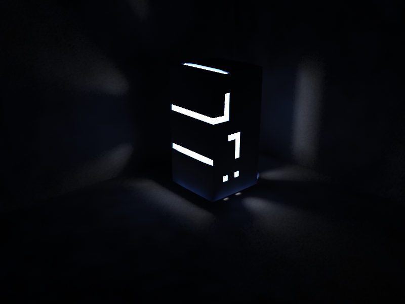

    Mira un ejemplo que he hecho en 2 minutos, a ver si es esto lo que buscas: Es una caja, con agujeros, una Vray light sphere dentro, ya está, lo único debes jugar con los parámetros de intensidad y shadow bias, hasta llegar al resultado.
    Caray, es justo lo que necesito (bueno más intenso, pero es algo así), lo del shadow bias, dónde está? No lo he visto en los parámetros de la luz. Ahora miro en las opciones de renderizado. Muchas gracias.
    Reedito, lo acabo de encontrar, voy a hacer pruebas, muchas gracias de nuevo por tu paciencia.
