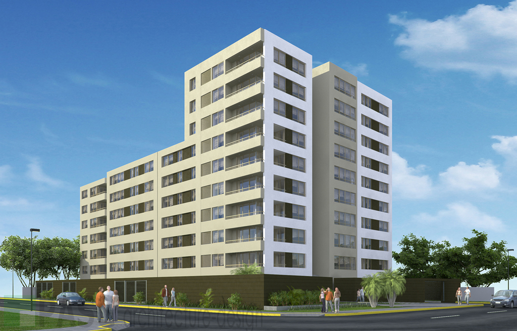

    Les presento un edificio multifamiliar que está todavía en proceso de elección de materiales, el diseño no es de mi autoría, solo estoy haciendo la perspectiva.
    3dsMax+ Vray service pack 2 (Irradiance: Low + Quasi Monte Carlo)+ After Effects + Photoshop (solo para el Sharp).
    Comentarios, dudas, inquietudes, etc son bienvenidos. Saludos cordiales.

    El dejar el horizonte descubierto (a la izquierda) es mortal, hace perder mucha profundidad y piso a la imagen, rellena con arbustos o algo bajo.
    Los monos no me gustan, personalmente detesto los monos 3d, pero bueno, eso a gusto del consumidor.
    En general está bien, quizás cuidaría un poco la deformación vertical, corrigiendo en la cámara e intentaría ver de correr la cámara para que no quede justo en la arista de la esquina. Saludos.

    Da la impresión de que no está a escala, veo muy pequeño el edificio con respecto al entorno. Y muy abiertos los puntos de fuga en la vertical, tal vez corrijas esto aplicándole un modificador Camera correction a la cámara. Saludos.

    Hola, pues veo que le faltan algunos detalles más ambientación o sea postes vegetación sombras en las aceras buzones semáforos etc también puedes mejorar mucho los materiales que en el muro perimetral en planta baja se ve muy falos y la persspectiva está muy forzada de resto creo que solo es probar porque al mejorar eas cosas creo que el resultado va a ser excelente así que, suerte.
