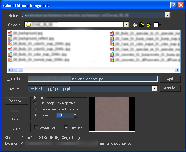

    Hola, ¿alguien conoce algún script o alguna otra forma de cambiar el valor gamma de los mapas de bits en una escena? Me explico: cuando creas un nuevo material y decides agregar una imagen (mapa de bits), aparece una opción para anular el valor gamma. Por defecto, está en 1.0. Normalmente, lo cambio a 2.2 para evitar corregir dos veces las texturas. Todo bien hasta ahí. El problema surge cuando tengo escenas que había trabajado antes y aún no había usado LightWave.
    Mi idea es cambiar el valor gamma de cada mapa de bits de una escena mediante la opción de anulación de gamma de la ventana de diálogo que aparece cuando se carga una imagen. Sin embargo, hacerlo uno por uno es engorroso.
    Si cambio el valor gamma mediante las preferencias de gamma y LUT, esto solo soluciona el problema parcialmente, ya que afecta a los HDRI y provoca que aparezcan puntos brillantes en la solución de GI del Vray HDRI Map al aplicar la corrección de gamma al mismo. Saludos cordiales.

    Para cambiar el valor gamma en 3ds Max, sigue estos pasos:
    • Abre 3ds Max y ve a la barra de menú superior.
    • Haz clic en "Customize" y luego selecciona "Preferences" en el menú desplegable.
    • En la ventana de Preferencias, selecciona la pestaña "Gamma and LUT" en el panel izquierdo.
    • En la sección "Gamma", cambia el valor gamma a tu preferencia (por ejemplo, de 1.0 a 2.2).
    • Haz clic en "OK" para guardar los cambios.
    Una vez que hayas cambiado el valor gamma en las Preferencias, se aplicará a todos los mapas de bits que cargues en 3ds Max. Si deseas cambiar el valor gamma de un mapa de bits específico, puedes hacerlo seleccionando el mapa de bits en la ventana Material Editor y luego cambiando el valor de "Gamma" en las opciones de mapa correspondientes en el panel de parámetros.
    A tu pregunta de si es posible hacerlo mediante un script, la respuesta rápida es sí.
    Este script cambia el valor gamma de todos los mapas de bits en la escena a 2.2. Puedes modificar el valor de newGamma para establecer el valor que desees. Luego, al ejecutar el script en 3ds Max, se cambiará automáticamente el valor gamma de todos los mapas de bits en la escena.
    Ten en cuenta que es posible que debas ajustar este script para que se adapte a tu flujo de trabajo específico. Por ejemplo, si solo deseas cambiar el valor gamma de mapas de bits en materiales específicos o en capas específicas de tu escena, deberás modificar el script para que tenga en cuenta esos factores.
