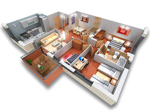

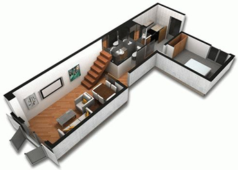

    Qué tal amigos? Como podría realizar este tipo de presentación que consiste en un modelo 3d en planta perspectiva, en 3d max?
    Se me ocurre clipping planes, pero los cortes no son a un mismo nivel en todo el modelo. Me ayudan con un tip o técnica para realizar esto?
    Les dejo imágenes para que comprendan mejor lo que quiero. Gracias de antemano. Saludos.

    Solo extruyes a la altura que desees el muro. Solo comprobando desde que ángulo explica más el proyecto y tratando de que sean más bajos esos muros, para que se vean los muebles. Saludos.

    Respuesta de Pit Matson a una pregunta similar. Slice + Cap Holes. https://foro3d.com/f24/cortes-en...vas-35180.html.
    Ídem en: https://foro3d.com/f24/linea-de-corte-73861.html.

    Vaya excelente Marc, ahí está todo, slice + Cap Holes o hacerlo individualmente. Me sirvió muchísimo. Saludos.
