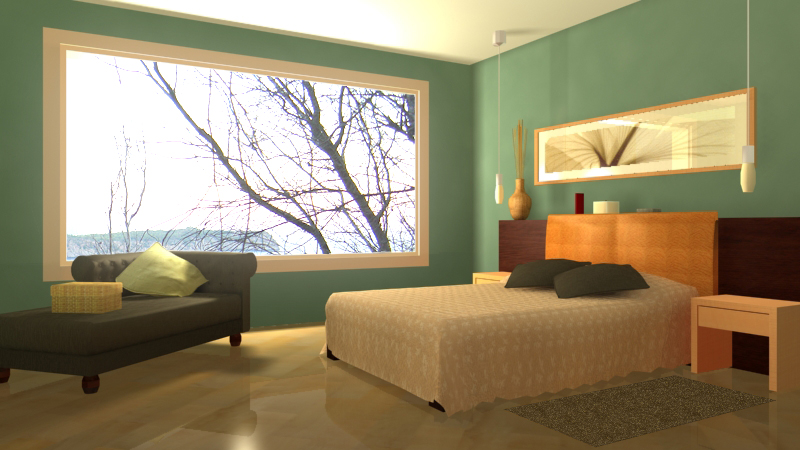

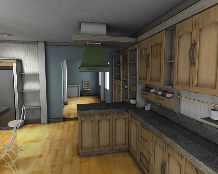

    Hola gente, hace mucho que no publico ya que estoy con el tiempo al cuello, así que, un saludo a todos. En primer lugar, esta imagen no es para que la critiquéis exactamente porque si no la hubiera puesto en la galería. Quiero demostrar que el 3ds Max a pelo puede sacar unos resultados bastante notables y no hay por que ir buscando este motor que si me instalo el otro. Con el max a secas se pueden hacer muchas cosas, solo hay que mojarse y aprender.
    El mapa de fotones del radiosity me ha tardado 25 minutos, en un p-IV 3,06 con 2 gigas RAM. Pero ahora viene lo bueno.
    Cada frame me tarda entre 15 y 25 segundos. Si, lo que veis ahí (con algo de postproducción) ha tardado en renderizar 23 segundos.
    Creo que queda muy demostrado la capacidad del 3ds Max. Así que a los que os estáis iniciando quitaos de la cabeza que al 3ds Max le falta esto o lo otro.
    La calidad/tiempo creo que es sobresaliente, ya sé que no es perfecta, pero después de haber dado vueltas y vueltas, le voy a pegar la patada al Vray y al Mental Ray durante bastante tiempo. Saludos y no me preguntéis como he hecho el render. Probadlo vosotros y os resuelvo dudas, no va a estar todo mascado ¿no?
    A ver si alguno se anima y pone alguna imagen con la radiosidad del 3dsMax. Saludos.

    Yo siempre he dicho que hoy día prácticamente con cualquier motor se puede conseguir lo mismo. Todos tienen sus ventajas y sus inconvenientes.
    Siempre he escuchado que la radiosidad va muy bien para hacer animaciones por eso de que se calcula una vez y listo.
    Que tal es la calidad de la animación esa que has hecho?
    Vaya gustaría ver algo con calidad a tope, tardará lo que tardará por que yo al menos es en lo que me fijo de un motor. Ya habrá tiempo para optimizar.
    Yo por una imagen así aunque haya tardado 5 segundos no cambio el Vray y menos ahora que está a punto de salir el 1.5.
    Y si metes Glossy, como suben los tiempos¿se comporta igual con escenas más complejas? En fin, son muchas cosas para decidirse por un motor u otro.
    Supongo que tú habrás visto las ventajas de la radiosidad, pero tienes que comprender que para alguien novato con ella y sin más datos que esa imagen pues surjan el tipo de preguntas que te he hecho.
    Yo he visto cosas muy buenas con la radiosidad y se que tiene su potencial, aunque las cosas que he visto exprimiendo bastante, es lenta.
    Y bueno nada más, a ver si la toco un poco mientras sale el Vray 1.5. Saludos.

    Está muy chulo el render. Pero no se tiene el RayTrace en los materiales del Vray. Se tiene el del 3ds Max que es más lento que el Mental Ray en acción.
    Por cierto Dideje. ¿los chicos o el chico de Vray esta potenciando los materiales? Y aceptar los renders elements de 3ds Max?
    Por cierto, la reflexión del parquet es bastante irreal, quema bastante los objetos y la veo muy pulida. La silla parece que vuele. Saludos.

    Buenas, Dideje, el Glossy del 3ds Max es la patraña, lenta patético, lo único que se puede apañar es un flatmirror con blur, pero únicamente hace ese tipo de reflejos bien en caras horizontales, al suelo se le puede aplicar y puede dar el pego, pero a los muebles no por lo que te comento. Los reflejos que tiene esta escena son con RayTrace sin antialiasing.
    El RayTrace es rápido bajándole los valores, como ves en esta escena. El problema es con el desenfoque, ahí se han marcado un gol con el motor.
    Lo de sacar una imagen con calidad, para eso está la opción de Final Gathering, pero como bien sabes la calidad se paga y cara, la moneda de cambio, como no, el tiempo. Mientras sin el Final Gathering sé que tengo una calidad notable en un tiempo récord.
    Si buscase un realismo sorprendente seria para un still únicamente, y utilizaría Mental Ray, realismo puro y duro al 100% para una animación son palabras mayores y a mí me interesa ser rápido.
    El caso es que la animación de 800 frames a 720 por 576 me ha tardado 1 hora y 15 minutos. Con estos tiempos uno se puede permitir mucho a la hora de animar la cámara, en una noche es que tengo un proyecto entero renderizado y la cámara lenta, nada de movimientos rápidos que me sobra tiempo.
    A mí me ha gustado bastante está manera de trabajar ya que un cálculo previo de cambio de luces lo previsualizo en 20 segundos a calidad baja, pero te da una idea acercada, si no precisa, de la iluminación que se llevara a cabo.
    En esta escena he utilizado 4 luces de área en 4 ventanas que hay y otra más a la izquierda buscando un ojo de buey y el exposure control: nada, no me ha hecho falta, y no soy muy partidario de utilizarlo tampoco, prefiero trabajarme las luces que, apañar luego con eso.

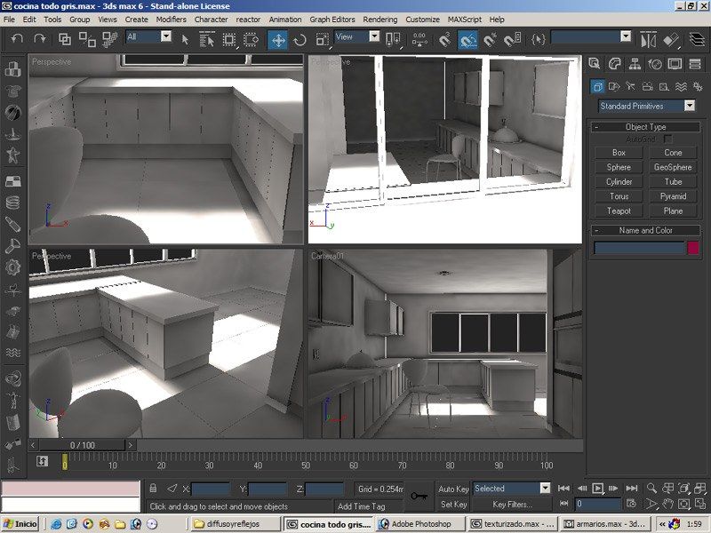

    Adjunto esta captura del visor, esta me ha tardado unos minutos en calcularla ya que esta limpia de objetos, pero fíjate cómo se ve en el visor, es un lujo, para mí responde muy bien, pero también es que he tocado bastante el radiosity y tengo un dominio también notable en los materiales para asignarles cualquier valor físico. Es práctica únicamente, también te digo que controlo más este motor que Mental Ray o Vray porque en teoría lo se todo sobre el, vamos, creo yo. También he tenido experiencia con el Lightscape.
    Bueno, pues de momento esto que tío, son las 2 de la mañana, es tarde y me tengo que ir a pegarme mi partida de Unreal. Saludos.
