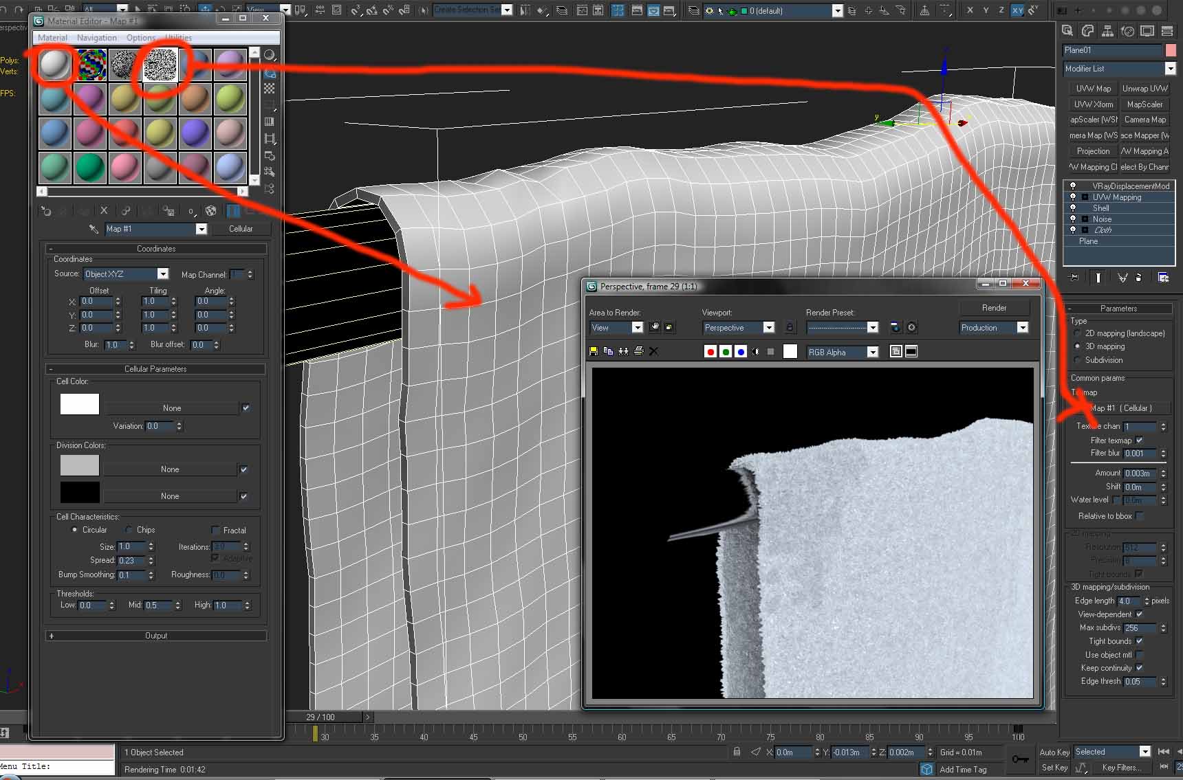

    Hola, esta bonito el baño, yo le redondearía más los bordes a la mesada y demás elementos. La toalla le metes turbo Smooth y un mapa celular en desplazamiento. En general me parece bien. Saludos.

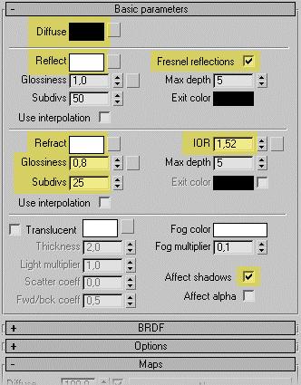

    Maldición, como haces los vidrios de la regadera con ese acabado esmerilado o difuso no sé cómo los conoces, nunca he podido igualar ese efecto.

    Muchas gracias por los comentariso, si ya se lo de la toalla de satanás que no me sale. Ya te mande un privado Fernando, espero me pudieras ayudar con eso que dices del turbo smot que en la vida había escuchado.
    Mira Ricardo no encuentro el enlace del tutorial, pero pues te agrego una imagen con la que te explica realmente muy fácil como es para hacer ese vidrio.
    La única es que en las subdivisiones mantenla en 25 por que, si no se hará demasiado pesado el render.
    Ha para poder hacerlo es con el Vray material.

    Ok, aquí te mando un archivo que acabo de hacer para tí de la toalla, está hecho en 3dsmax 2009, y con Vray service pack 2. Y si no funciona guíate con el screenshot que te mando.
    Es la toalla como te decía, analiza vos, pero ya está lista para que la pongas en tu escena.
    Espero te sirva. Un abrazo.

    Hey mi fer, eres la neta, gracias de verdad, le cambiaré la toalla del diablo que tiene por una, así como dices, perero me salga. Muchas gracias.
