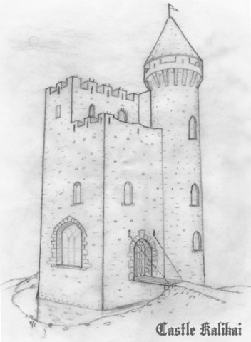

    Hola a todos. Estoy haciendo un castillo en el 3ds Max:
    Y me ha surgido la duda de cómo hacer las ventanas con forma de arco.
    He intentado utilizar la herramienta bolean (uniendo una caja y un cilindro), pero al realizar el bolean queda muy mal. Que me recomendáis para realizar el modelado de estas ventanas?

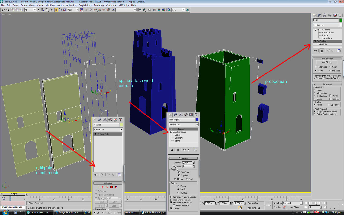

    1, con Edit Poly, connect, aristas, mover vértices, extruir bordes.
    2, con líneas y formas, attach, trim, weld y después modificador, extruir.
    3, con pro-booleanas caja sin tapa editada, Shell, y saco volúmenes vanos.
    Estas serían algunas lneas para que investigues, debe estar ya respondido este tema aquí. Saludos.
