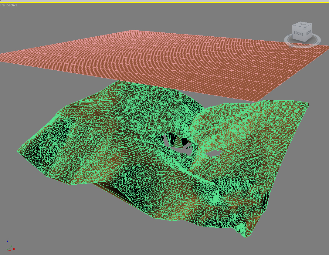

    Hola, estaba buscando algún método (seguramente plugin) si existe, o quizá técnica o algo para trabajo una malla sobre otra y que está se ajuste, yo creo que tiene que existir algo, pero no encuentro nada. Seria algo similar, por ejemplo, a tener una mesa y luego tener un plano, y trabajo el plano sobre la mesa y esta se ajustase como si fuera un mantel, o sea poder trabajo una malla (que sea un plano) y se ajuste a la morfología de la otra. En realidad, el efecto seria como digo el de un textil al caer sobre otro solido, pero realmente lo quiero porque normalmente trabajo con terrenos obtenidos en AutoCAD con curvas de nivel, y el terreno resultante tiene muchas caras y luego el renderizado se eleva de una manera bestial, y estaba pensado que si sobre este terreno pudiera crear un plano y que este se proyectase con menos caras podría reducir los tipos de render, ya que he tratado de utilizar el modificar optimizar y tal y no consigo reducir los tiempos de render. Gracias si podéis ayudarme. Saludos.

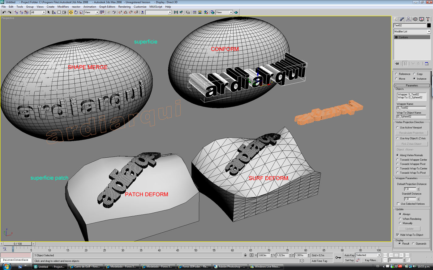

    1 shape merge (2d a 3d y extruir bordes).
    2 Conform (2d extruido 0 proyectado a objeto 3d, along vertex normal).
    3 patch deform WSM (objeto 3d y patch, modificador de animación).
    4 surf deform WSM (objeto 3d y Nurbs, modificador de animación).

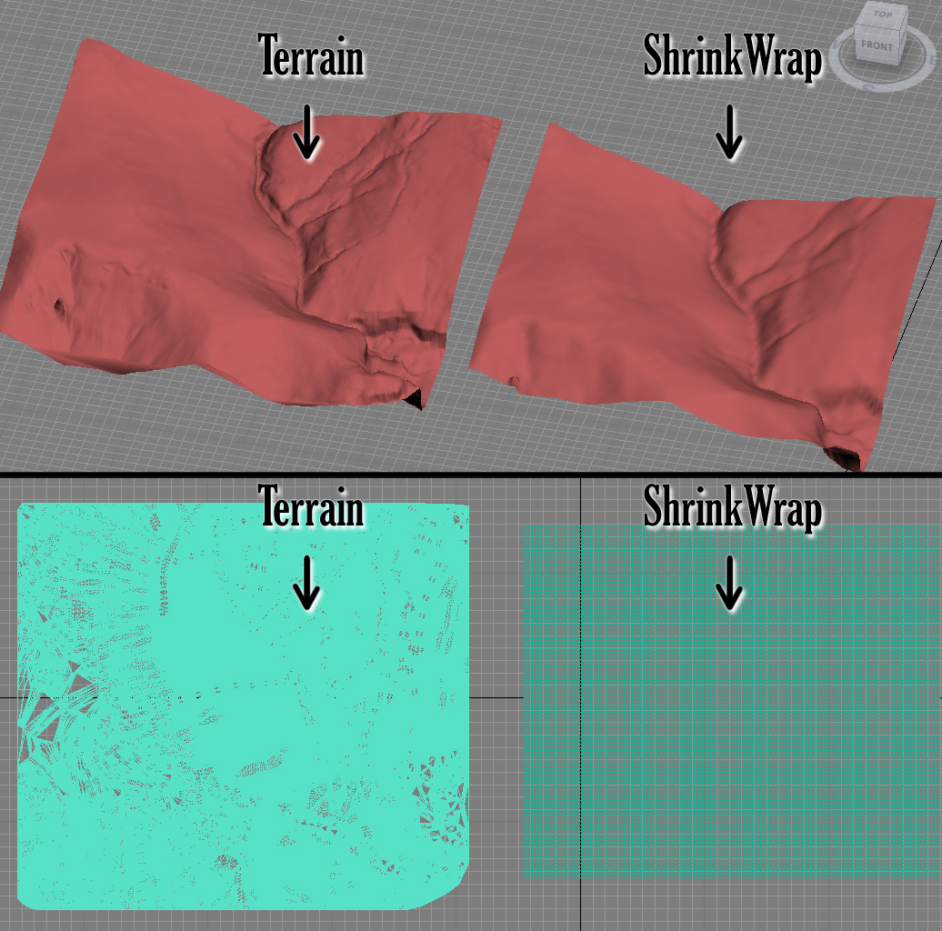

    Hola y gracias a todos. Perdonar por el retraso en contestar. Realmente me habéis dicho muchas cosas y opciones, así que, voy a revisarlas todas pues hay cosas que me decís que ni conozco y voy a mirar de que van para ver si me sirven, mientras, os pongo un ejemplo de lo que quiero. En la imagen, se ve un terreno, que está generado a partir de curvas de lines en AutoCAD, pasado a 3d y generado mediante el compuesto de Terrain de 3ds Max. Lo que pasa es que me da la sensación de que el terreno que me genera es muy caótico y con muchas caras y, por ejemplo, si luego quiero aplicarlo Unwrap uwv es un jaleo, por eso que quiera obtener una malla más sencilla geométricamente hablando. Por eso lo de trabajo otra malla sobre esa, como en el ejemplo, colocar un plano sobre el terreno y es como dejarlo caer y que se adapte a las curvaturas del terreno como si fuera una sabana enorme. Bueno lo dicho voy a revisar todo lo que me habéis comentado. Un saludo y muchas gracias.
    Editado : buenos las pruebas preliminares con el Shrinkwrap son buenísimas y es lo que estaba buscando. Al menos he conseguido reducir el tamaño de la malla y que está sea muy menos caótica. Os subo unaimagne para que veáis la diferencia, la primera es la malla original obtenía desde el Terrain (tanto en perspectiva como vista en top) y la segunda es la malla obtenida con el script. He conseguido bajar las caras de 185.093 a 20.000, eso sí tiene menos definición, pero añadiendo un plano con más caras se.
    Obtendrán mejores resultados. Y por otro lado, la geométrica del script es mil veces mejor. Seguiré investigando, pero esto es muy bueno. Un saludo, gracias.
