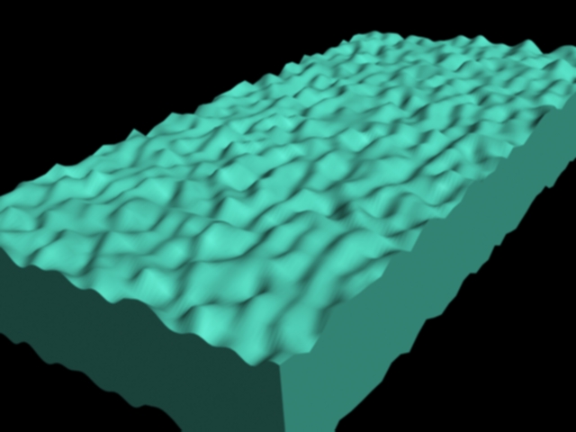

    Hola. Bueno he conseguido con tu ayuda lo que quería. Ahora me falta restarle el efecto causado en la superficie inferior. Supongo que creando un rectángulo interpu esto en la parte que deseo borrar y vaciándolo sería suficiente, ¿no?
    Este es el resultado, necesito sólo cara superior deformada ¿me podéis ayudar con lo de limpiar la inferior? No me importa cortar un trozo del rectángulo. Gracias.

    Hola. Veo que has creado una caja, por lo tanto, ahora te sobra la mitad, el método más simple es crear un plano, con lo que no tienes que eliminar nada.
    Otro método, vete al nivel de vértices y borra todos los que no te hagan falta.

    Hola Stereoman. Bueno he hablado con el mecánico del centro de mecanizado y como para realizar la pieza tiene que mover en bloque de aluminio a mano, no importa que sea un bloque, pero ya por aquí, que ahora estoy en la faena probaré lo que dices tú. Primero crearé un plano, y luego practicaré con los vértices. Tengo dos niños pequeños y el tiempo es muy limitado, pero me pondré de madrugada. Yo usaba el 3ds cuando todavía un 486 iba con ms-dos, pero tampoco ha cambiado mucho. Gracias.
