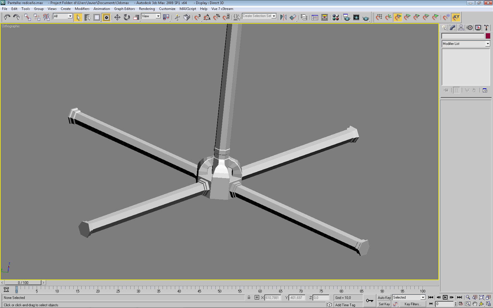

    Buenas buenas, ya llevaba tiempo sin comentar nada, mi problema está ves es que cuando modele está pieza aparecieron estas manchas negras, las cuales persisten en el modelado, es todo un rompecocos, intente moviendo las normales, pero nada no lo consigo, intente modelar de nuevo, pero persisten estas manchas hasta cuando hago un simple cubo, cuando extruyo una cara algunas de las 4 me queda con esa mancha y no sé cómo solucionarlo, es modelado polygonal, agradezco su ayuda.
    Uso 3dsMax y Vray, está todo modelado en una sola pieza, partí de un cilindro de 8 caras, por si es importante saberlo.

    Que extraño, es la primera vez que veo ese efecto ¿puedes enviar el archivo max para echarle un vistazo?

    Este es el archivo, agradezco si me pueden ayudar. Muchas gracias.

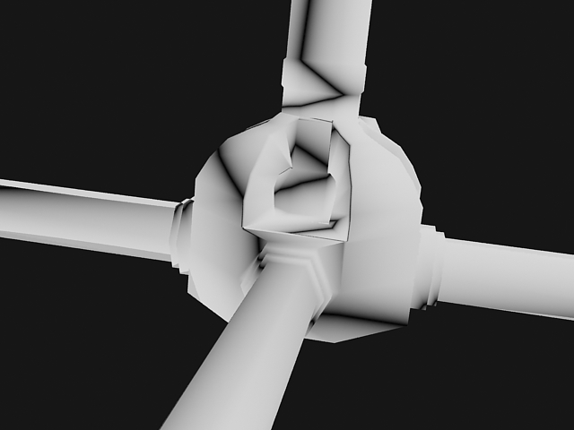

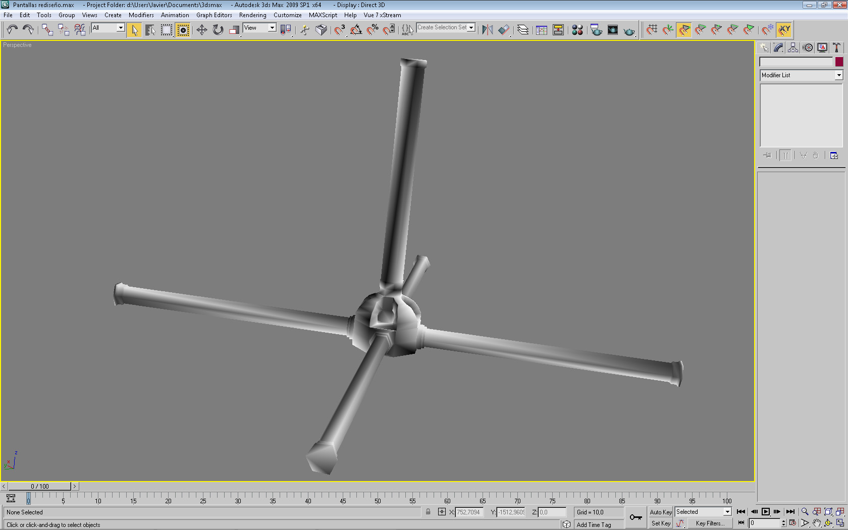

    Acabo de abrirlo y no se ve como la imagen que envías, eso sí, se ve algo raro, porque tienes un grupo de suavizado para todo el modelo y tienes puestas 2 luces por defecto para el visor, pero no creo que sea tu problema. Te envío una imagen de cómo lo veo según lo abro y otra poniendo una luz por defecto para el visor y sin grupos de suavizado.

    Muchas gracias por sus comentarios, voy a revisar, pues como dije antes este problema de las manchas lo tengo desde que hago así sea una simple esfera o cualquier cuerpo, no sé que sea, pero voy a revisar con todo lo que me han dicho y vuelvo para contar los resultados.

    Todo resuelto, eran unas luces y una configuración del direct 3d, aunque esto no lo tenía el 3ds Max 9, o al menos eso recuerdo, bueno muchas gracias a todos los que me colaboraron y en verdad fueron de mucha ayuda sus comentarios. Un saludo. Gracias.
