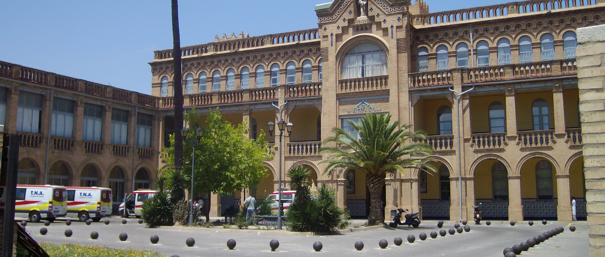

    Hola compañeros. La pregunta es la siguiente. ¿cómo puedo trackear una fotografía? Con el tracker de max es imposible porque no tengo las medidas originales de nada de lo que aparece en la fotografía y no puedo modelar nada que me sirva de referencia.
    Os mando la fotografía en cuestión por si os sirve. La idea es limpiar toda la zona del jardín, rehacerlo en 3dsmax y componerlo en Adobe Photoshop. Gracias.

    Si vas a trackear, es porque vas a mover y animar la cámara, y partes de un vídeo, donde la cámara se mueve un poco. Y quieres copiar el movimiento, (la animación) de la cámara del vídeo a la cámara de 3ds Max. No partes de una fotografía.
    Mira en la ayuda using Camera tracker. (el ejercicio del rinoceronte 3d en el vídeo de la mesa con los rotuladores.)
    (si es lo que quieres y la fotografía es solo un fotograma del vídeo, aparte de con el 3ds Max, también puedes trackear con el Boujou, (software comercial de trackeo, mírate. https://foro3d.com/f112/tracking...jou-24943.html.
    (Un ejemplo de un 3d integrado en un video.)
    Si solo quieres crear otro jardín en 3d para ponerlo en la fotografía, no necesitas trackear, solo hacer un cubo (en plan rectángulo base del jardín), (de referencia para poner encima las otras plantas que quieras en 3d) y poner una cámara de forma que el rectángulo este en la misma perspectiva que el jardín, (puedes hacerlo a mano) o puedes usar el: helpers Camera match, poner 5 Cam points, y que te mueva el la cámara, (mírate la ayuda del Camera match).

    Hola Marc, gracias. Lo que quiero hacer es lo segundo que comentas y en realidad me da la sensación de que me ahogo en un vaso de agua porque creo que debe ser muy fácil, pero no hay manera.
    El Boujou y otros los he usado y todo sería más fácil si se tratase de un vídeo (lo que es fácil es decirlo), pero no consigo ajustar la perspectiva de esta fotografía. He probado con el Camera match, pero los resultado no son nada buenos. También a ojo, pero nada.

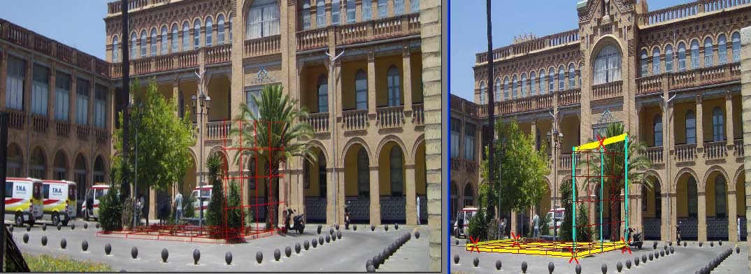

    Con el Camera match no tendrías que tener ningún problema. Ponle unas líneas y puntos con el Adobe Photoshop de referencia y luego sustituye la imagen.
    Eso si coge 5 puntos de referencia como mínimo. (eso sí, me he cargado el aspect ratio, y me ha distorsionado la imagen.
