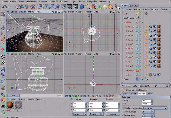

    Vamos a hacer una animación que consistirá en dejar caer varias esferas dentro de un jarrón de vidrio, produciéndose unos efectos de rebote, entre ellas y el recinto interior del jarrón.
    preparación de la escena.
    El primer paso consistirá en montar la escena (que es muy simple): ponemos un plano que servirá de base y un jarrón. El jarrón lo haremos dibujando una Spline a mano alzada en la vista frontal. Luego añadimos un Torno Nurbs, desde el menú principal objetos > Nurbs > Nurbs torno, arrastramos la Spline dibujada y obtendremos el jarrón.
    Hacemos este jarrón editable, seleccionandolo y presionando la tecla c. En dynamics todos los objetos tiene que ser editables.
    El jarrón lo moveremos hasta que simule que se está apoyando sobre la mesa.
    Ahora pondremos una esfera en la escena, desde el menú principal: objetos > primitivas > esfera, modificamos el radio de la misma hasta que tenga un diámetro de aproximadamente una cuarta parte del ancho del jarrón. También hacemos que la esfera sea editable, seleccionandola y presionando la tecla c.
    Creamos un material nuevo y activamos la casilla transparencia al 70%. Aplicamos este material al jarrón. Luego creamos otro material con un color anaranjado y lo asignamos a la esfera.
    Hacemos 9 copias de la esfera, seleccionando el objeto esfera, en el gestor de objetos y pulsando la tecla Ctrl y arrastrando el cursor y soltándolo, debajo del nombre de la primera esfera, repitiendo el proceso hasta conseguir las 0 esferas. Renombramos las esferas desde la 1 hasta la 10. Esto no es necesario hacerlo para las animaciones con dynamics, pero es una buena costumbre en Cinema 4D tener todos los objetos ordenados y con nombres distintos.
    Movemos las esferas y las ponemos en vertical sobre el jarrón ligeramente distanciadas en altura entre ellas, de forma que cuando desciendan caigan todas dentro del jarrón. Para estar seguros, trabajar en las vistas superior y frontal. Añadimos una luz tipo foco, con las sombras activadas, para iluminar el conjunto.
    aplicación de los efectos dinámicos.
    Ya tenemos la escena preparada. Seguidamente la organizaremos para que funcione dinámicamente.
    Desde el menú principal: plugins > dynamics > solución.
    Al jarrón y a las esfera les asignamos respectivamente una etiqueta de cuerpo duro rígido (botón derecho sobre el nombre del objeto, dynamics etiquetas > dynamics, cuerpo rígido).
    Hacemos clic con el botón izquierdo sobre el icono de la etiqueta anterior:
    o para las esferas, ponemos en la pestaña colisión, detección de la colisión = elipsoide. Por defecto pone ninguna, y es necesario asignarle un tipo de colisión, que al tratarse el objeto de una esfera nos sirve perfectamente el tipo elipsoide.
    Para el jarrón: en detección de la colisión pondremos completo y en la pestaña masa, le asignamos una masa = 0. Como vamos a poner una fuerza de gravedad, el jarrón se caería si tuviera masa, con una masa nula el jarrón detectara colisiones, pero se mantendrá quieto sin caerse, al no afectarle la fuerza de la gravedad.
    Desde el gestor de objetos arrastramos todos los objetos esferas dentro de solución.
    El objeto solución gestiona dinámicamente todos los objetos que anida.
    Seguidamente añadimos una fuerza de gravedad, desde el menú principal plugins > dynamics > gravedad. El nombre gravedad que tiene que estar dentro de solución.
    Inicializamos la escena plugins > dynamics > inicializar escena para que solución detecte bien todos los objetos, esto es necesario hacerlo después de mover cualquier objeto con etiqueta de dynamics: cuerpo rígido, etc.
    En edición > configuración del proyecto, ponemos:
    Rango de fotogramas = 25
    Inicio = 0
    Final = 300 fotogramas.
    Seleccionamos el nombre solución, en el gestor de objetos, y dentro de la pestaña principal, le damos el valor 300 f al campo fin.
    Una vez realizado todo lo que se ha explicado ya podemos darle a reproducir (play) y se generara la animación.
