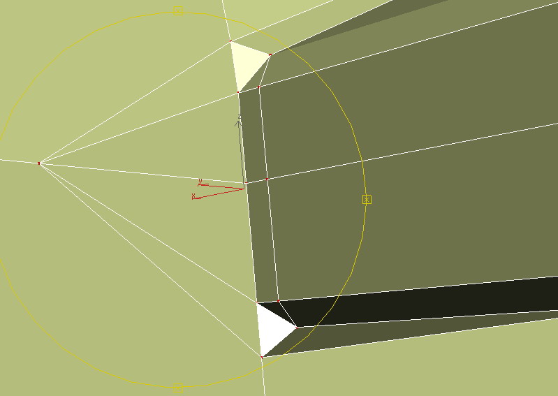

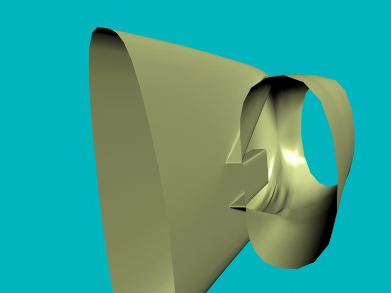

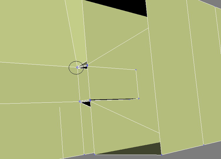

    Estoy intentando modelar un Mirage 2000 y tengo un auténtico quebradero de cabeza a la hora de conseguir que ciertas superficies sean planas.
    Tengo claro, que para conseguir esto, tengo que hacer pequeños biseles el las aristas que quiero que permanezcan rectas. El problema viene cuando estas aristas están unidas por vértices y tengo que hacer pequeños arreglos, pero no sé si me estoy pasando a la hora de meter vértices.
    Este es el resultado actual, ¿cómo lo veis?

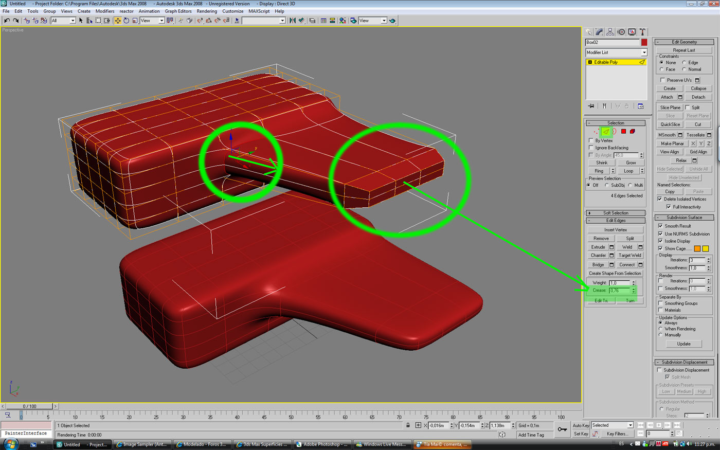

    Está bien agregar subdivisiones, pero hay que ser muy prolijo, pero además no olvides la opción crease, que funciona con Edges de 0 a 1, pruébalo.

    Lord daegor: lo de los grupos de suavizado ya los había probado y no me convencen mucho. Claudio: el crease, que se supone que hace, porque no lo entiendo muy bien. Tira de la arisat hacia afuera o q?
