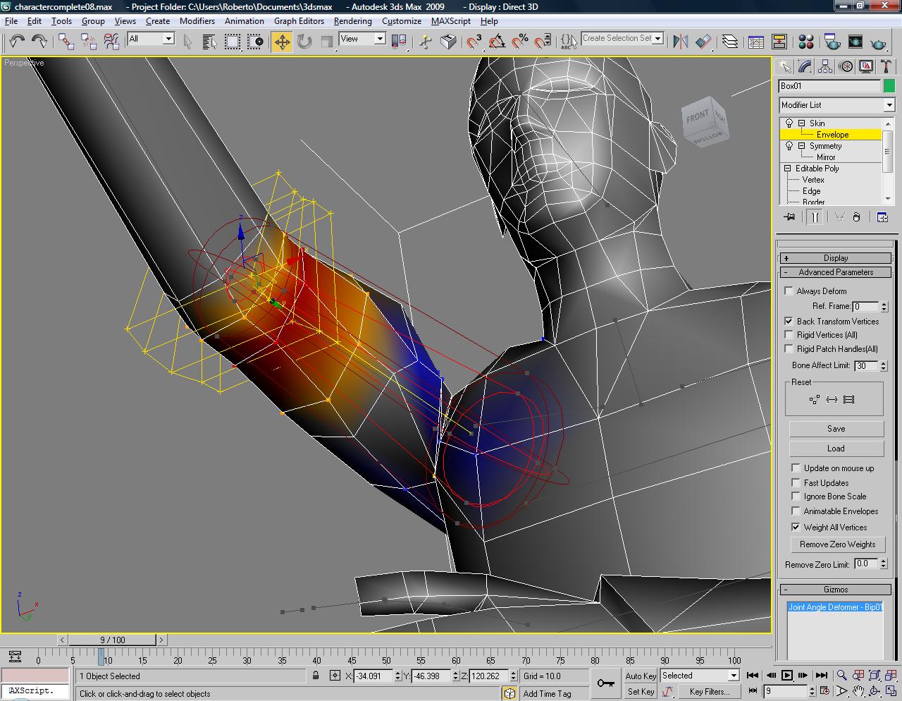

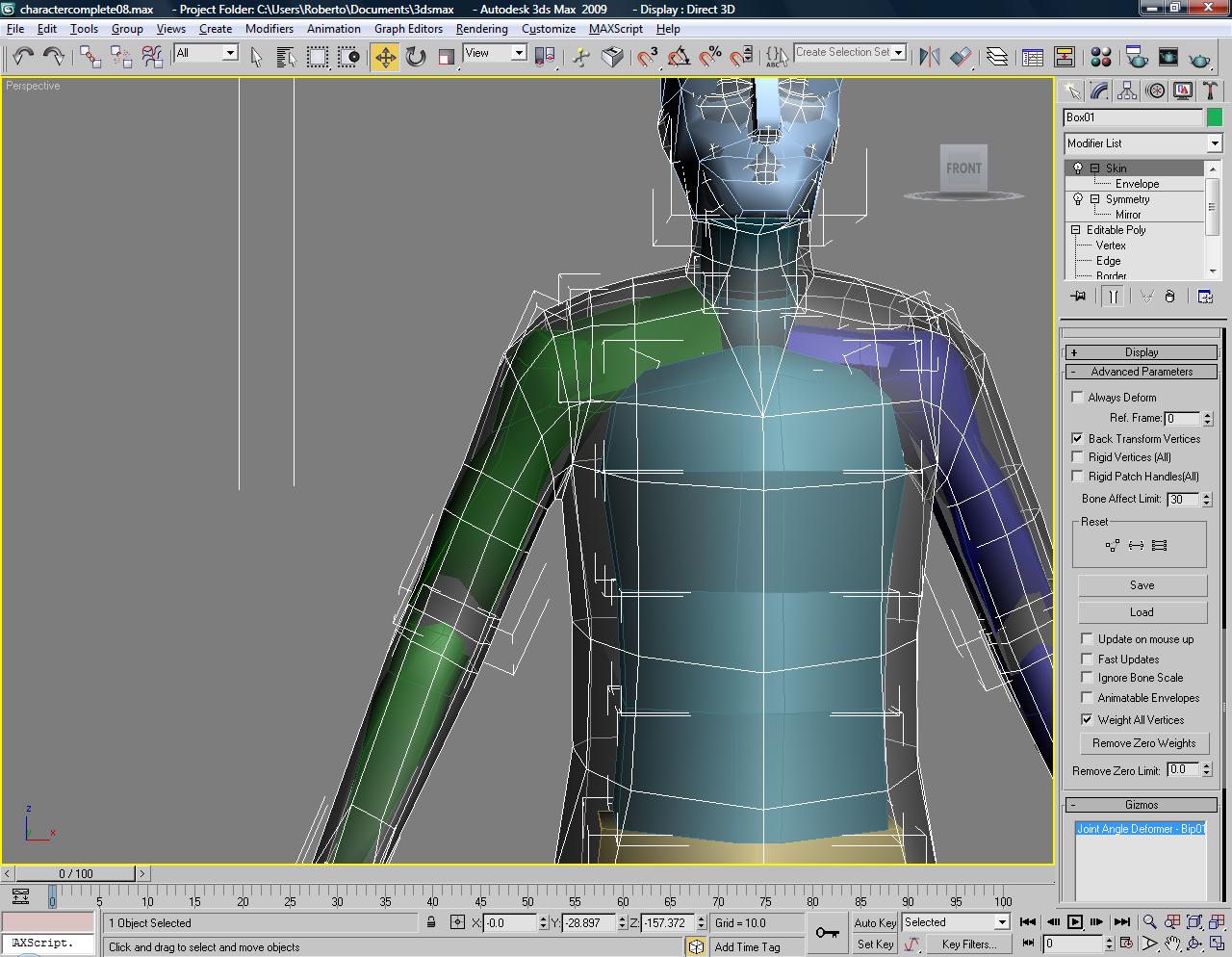

    Hola a todos, estoy tratando de aplicarle un skin a un personaje con el 3dsMax 2009, pero a la hora de llegar a los hombros se me ha dificultado (mucho) tratando de aplicarle el skin, he visto muchos tutoriales, pero la mayoría solo explica como aplicarle el skin a algo sencillo como el doblez de un codo, he intentado varias cosas como aplicarle un gizmo, agregar más malla en el doblez, cambiar el peso de los vértices, pero algo me falla, si alguien ha tenido experiencia en esto me gustaría que me ayudará.
    Otra cosa que no entiendo, si yo giro mi brazo, mi hombro no gira de manera tan abrupta como lo hace el del Biped.

    ¿Podría ser (pregunto) porque no le hayas prestado atención a los triángulos en la malla? Desde que empecé a modelar, de tantas advertencias sobre los polígonos triangulares y los problemas que dan a la hora de animar, siempre procuro hacer polígonos de 4 lados, especialmente en zonas de mayor deformación.

    En las capturas que muestras hay varios fallos que deberías corregir: A) colapsa el modificador Symmetry antes de usar skin.
    B) la distribución de aristas que tiene tu malla no favorece en absoluto una correcta deformación. Sobre todo, ese vértice en el que parecen confluir más de 7 vértices, a la altura de la axila, donde se unen el brazo y el pectoral.
    C) para evitar que la zona del hombro se rompa al torsionar la parte superior del brazo, usa los twists que puedes crear en el Biped. Esto crea una cadena de huesos desde el codo hasta el hombro (y desde el codo hasta la muñca, y lo mismo en la pierna) que rotan gradualmente dependiendo de la torsión de la extremidad. Pruébalo.
    Olvídate de los gizmos. Domina bien la técnica del pesado de vértices, y, allá donde no llegues, usa el modificador skinmorph. Lo de los gizmos está bastante obsoleto.
