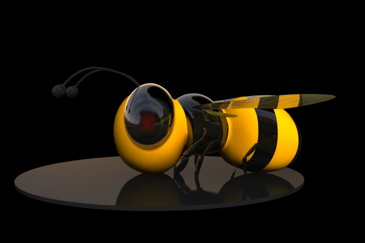

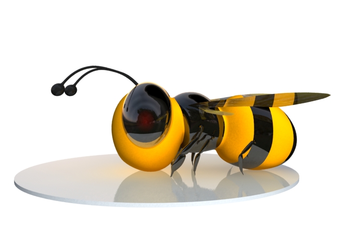

    Ahora la abeja con texturas. Quisiera hacer que el ojo se parezca al lente de una cámara de video. Espero sus críticas para mejorar, gracias.

    Bueno, va bien. No le vas a poner boca ni aguijon? Saludos.

    Si, ya le voy a poner un aguijón, gracias José Manuel. He desenfocado las alas, y también les he dado mucha más velocidad danitetus gracias también, voy a intentar suavizar el movimiento de la cámara y publico la animación nuevamente. Gracias sin su ayuda sería imposible mejorar el trabajo. Saludos.
