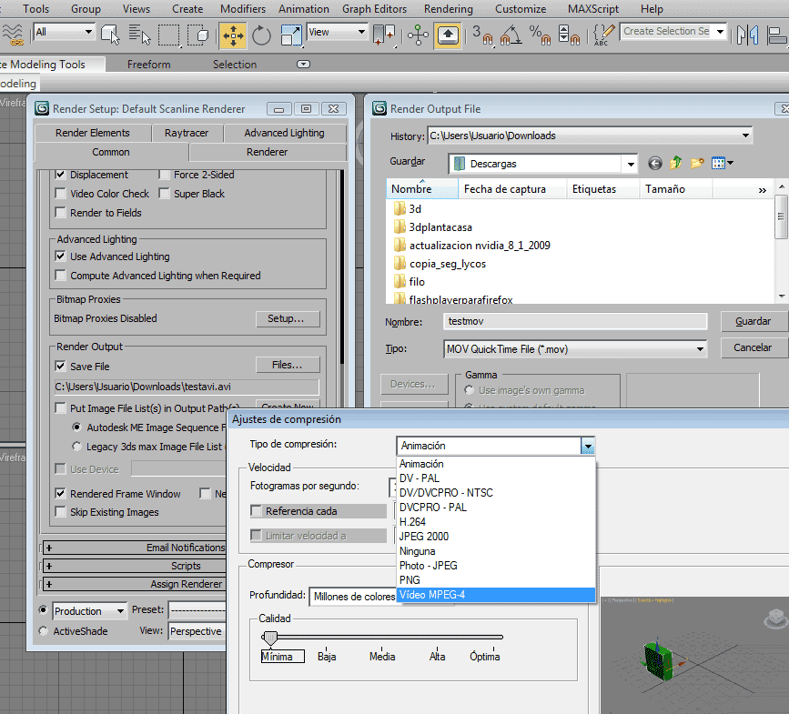

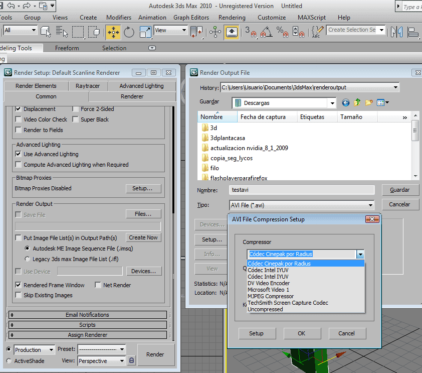

    La verdad es que con el 3ds Max 2010 todavía no me he metido, pero tú pregunta me ha intrigado. Si abro el 3ds Max 2010 la ver 12,0 (no la versión design), (no sé exactamente qué diferencias hay entre una y otra).(y de 32 bit, no de 64). (hay muchos códecs que para 64bit todavía no han salido).
    Me deja renderizar un avi y un mov, igual que en la versión de 3ds Max 8.
    Adjunto unas capturas.
    (¿te ha dejado elegir la compresión divx en alguna versión?)
    Supongo que si le hubiera instalado a la máquina algún códec, por ejemplo, el Sorenson, me aparecería en las opciones también.
Nombre: pantallazotestmov.gif
Visitas: 551
Tamaño: 65.3 KB
ID: 102383   Clic en la imagen para ver su versión completa.
Nombre: testavi.gif
Visitas: 433
Tamaño: 67.9 KB

    No tampoco me ha dejado, pero es lo que tú dices en la versión 32 bits si deja, curioso.
