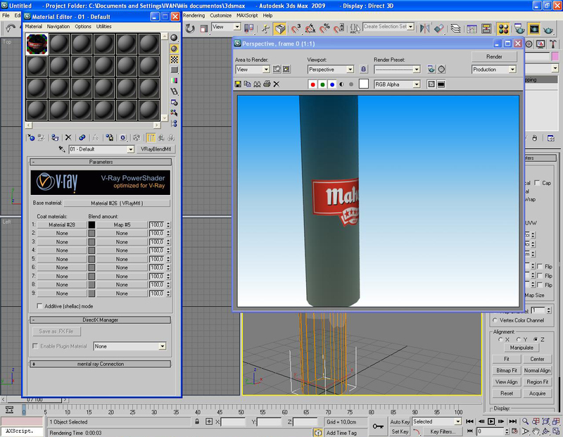

    Para nada, no te compliques tanto, lo de los id está bastante bien, pero siempre que sea una etiqueta o pegatina que vaya con la misma forma de los polígonos, pero si la pegatina, por ejemplo, es una estrella de 5 puntas esos polígonos e id se complican.
    Para todo eso existe un material Vrayblendmtl, (si no usas Vray pues el material blend de 3ds Max funciona igual)la base le pones el material que lleva la botella y luego en coatmaterials le colocas la pegatina y en blend amount le colocas una máscara de la propia pegatina, fíjate que tienes un cuadrado en gris eso es la cantidad de Fusion, ojo las máscaras funcionan, blanco es visible y negro transparente.
    Así por ejemplo, puedes poner, que la botella sea de vidrio, pero la pegatina tenga otro tipo de reflexión, refracción.
