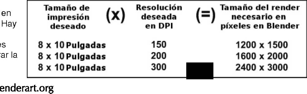

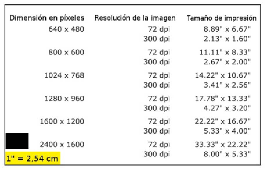

    los dpi desmitificados lo has logrado. Has creado una verdadera obra maestra. Pero al imprimirla, esta horriblemente pixelada. Vaya, piensas que te has equivocado configurando algo. Vuelves atrás, revisas la configuración y pulsas render otra vez. Pero al imprimir sigues consiguiendo el mismo resultado. Comienzas a dirigir amenazas contra tu impresora. Bien, antes de hacer realidad dichas amenazas, tal vez quieras intentar una última cosa (tu impresora lo agradecerá). Seguramente hayas pasado por alto la cantidad de dpi. Aunque es cierto que Blender postura varios formatos de render por defecto, si no entiendes cómo se relacionan con la impresión, nunca dejaras de odiar a tu impresora. Primero veamos que son los dpi en realidad. Los dpi (dots per inch = puntos por pulgada) es un término de impresión que describe el número de puntos/píxeles presentes en un espacio lineal de una pulgada usados para crear una imagen. El término correcto en monitores son píxeles por pulgada, mientras que en impresoras su equivalente son los puntos por pulgada (la imagen puede ser un texto o un gráfico). En general, cuantos más puntos mejor y mayor definición tiene la imagen. Los dpi representan la resolución de impresión. Aunque no son una resolución de imagen (como la de un monitor) se usan a menudo como algo similar. De acuerdo, ahora que sabemos que son los dpi, veamos cómo se utilizan en Blender. Las imágenes renderizadas en Blender posen 72 dpi, suficientes para verlas bien en la pantalla, pero no al imprimir. Para lograr una buena impresión has de renderizar tu imagen más grande y reducir su tamaño de impresión en tu programa de retoque favorito. Básicamente lo que vas a hacer es variar su tamaño físico cambiando su resolución. Echa un vistazo a la siguiente tabla (fig.1).
    En ella vemos tamaños de render en píxeles y su correspondencia física a 72 dpi (utilizados por Blender) y a una buena resolución de impresión de 300 dpi. Puedes ver cómo el tamaño físico disminuye cuando aumentas la resolución. Puede parecer complicado, pero en realidad no lo es. Hay una fórmula muy simple que puedes emplear para lograr la configuración apropiada. Básicamente multiplica la resolución de impresión por el tamaño físico deseado para lograr las dimensiones en píxeles que necesitas en Blender (fig. 2).

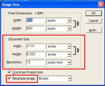

    Paso 2: ve a imagen>tamaño de imagen, se abrirá una ventana de diálogo similar a la de la figura 3.
    Paso 3: en la parte de abajo de la ventana, deselecciona remuestrear imagen (Resample image).
    Paso 4: ve al cuadro de resolución (resolution) y pon la nueva resolución. Los cuadros de anchura (width) y altura (height) del tamaño del documento (document size) se actualizaran automáticamente para ajustarse a la nueva resolución.
    Paso 5: pulsa ok y salva, ya está hecho, sólo queda imprimir la imagen tal y como querías. Vale, ahora ya sabes más sobre dpi (puntos por pulgada) y cómo conseguir los dpi apropiados para impresión, pero ¿Cuál es la mejor resolución en dpi para tus necesidades? Como regla general, deberías elegir una resolución entre 150 y 300 dpi. Esta resolución es buena para la mayoría de los proyectos de impresión. Si tratas de conseguir resultados de impresión profesionales, siempre es buena idea probar tu impresora y descubrir a qué resolución trabaja.
