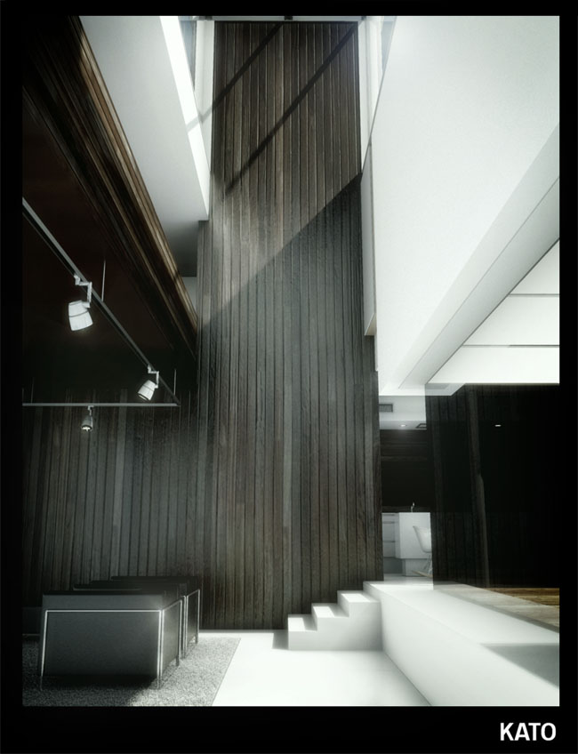

    Hola, me presento al foro con mi último trabajo. La imagen de referencia es de una imagen de un libro de arquitectura. El objetivo era plasmar la iluminación, y después he añadido algo de mobiliario.
    Comentarios y críticas serán bien recibidos, los necesito para mejorar mis imágenes.
    Realizado con Maya y Mental Ray. Un saludo y muchas gracias.

    Me gusta mucho, pero hecho en falta algo de nitidez, ¿cómo lo ves?

    Si, tienes razón, se me fue un poco la mano con el Glow, te refieres a eso? También tengo que practicar más el intentar sacar más calidad a Mental Ray sin que se disparen los tiempos de render, cosa que me suele pasar demasiado a menudo. Gracias por contestar.

    Si a eso me refería. Un gran trabajo, a ver si te animas a colgar más cosas.

    Hola, me gustó la imagen se ve bien interesante, lo único que te podría aconsejar es sobre el cielo de madera que está a la izquierda, diría que debería ser mucho más claro por todo el rebote de luz en el piso blanco, si se puede aclarar un poco más esa parte creo que se vería más integrado, solo eso. Muy buen trabajo. Saludos.

    Me encanta, estoy de acuerdo con lo que ha dicho Leika, ídem por mi parte.

    Me gusta, aunque me deja con la ansiedad de ver que hay a los lados, ya que lo platicas porque no hablas del tiempo de render? Yo también trabajo el Mental Ray, aunque sobre el 3ds Max. Saludos.

    Demasiado Glow para mí gusto, el resto de la escena está muy bien.

    Hola, gracias a todos por vuestros comentarios. Pues Duvas, a mí también me hubiera gustado hacer la casa entera y sacar más planos, pero la imagen de referencia era de un libro, y no había planos ni nada, todo a ojo, busqué más información, pero todo lo que encontré no era suficiente.
    El tiempo de render total fueron 45 minutos, estoy intentando optimizar mis renders al máximo, y como podrás observar, esta tirado a 1500 por 1200 píxeles (creo recordar), y para nada esta al máximo de calidad, una noche le metí caña al antialiasing y a un par de parámetros más, y al despertarme tuve que parar el render porque todavía seguía.
    Mi equipo es un Mac profesional con 4 gigas de RAM. Un saludo.
