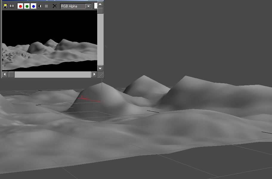

    Siquier no usa ZBrush, ni hace cosas con mucho detalle. Mira. Yo si que pongo MeshSmooth a mis casas. También depende del ángulo de cámara de los objetos. Objetos más lejos, menos polys, cerca, más.
    Fíjate Gabriel en el Vray displacement, sino pongo MeshSmooth el borde se verá como el Low. Saludos.
