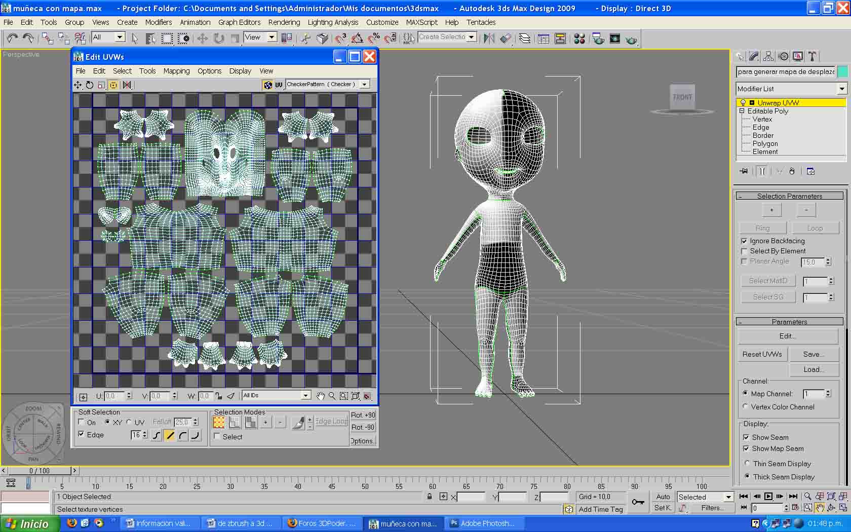

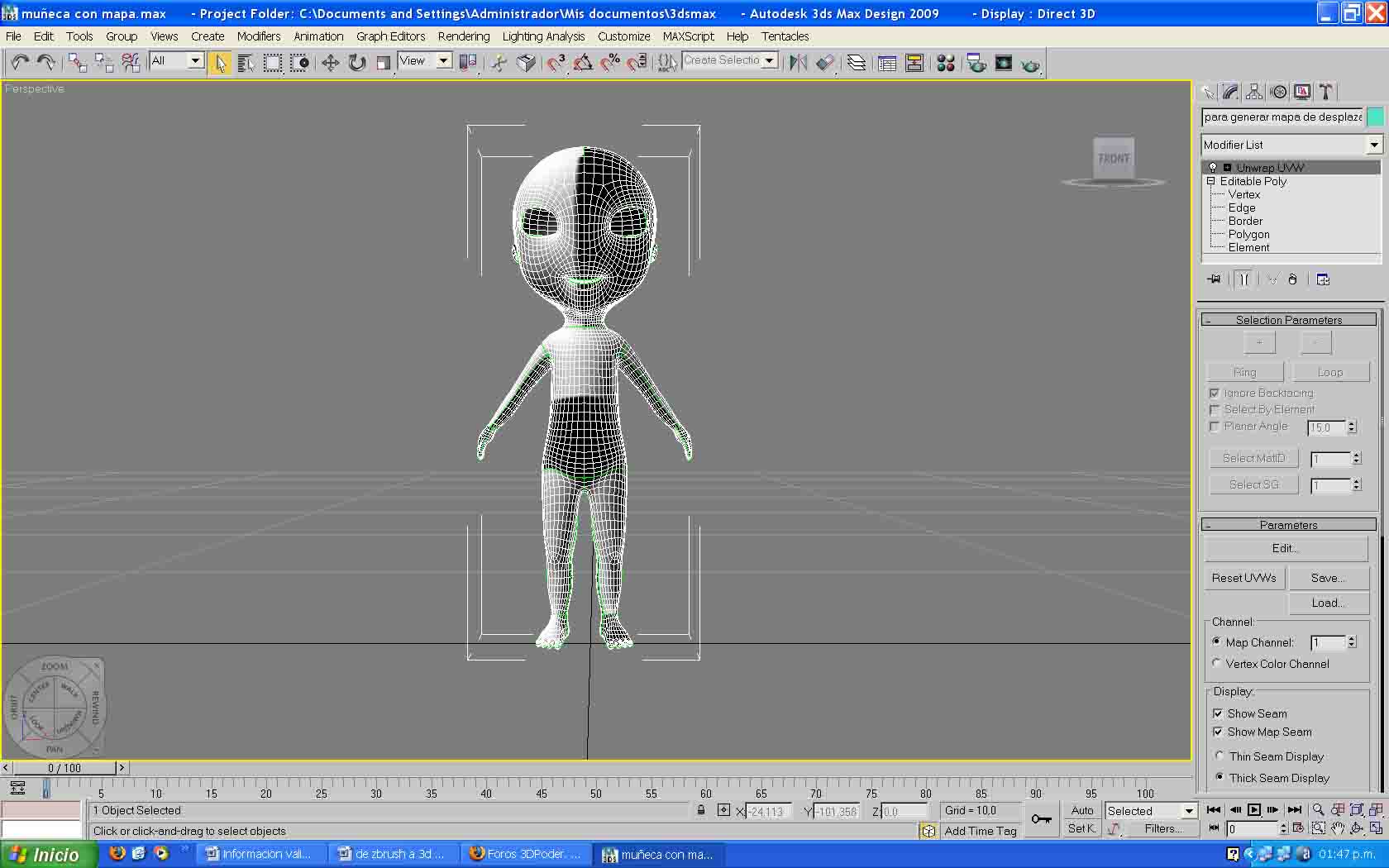

    Hola, llevo días sin descubrir donde cometo el error cuando exporto las UVW de 3dsMax a ZBrush. Esta es mi muñeca con UVW.

    Estos son los mapas.

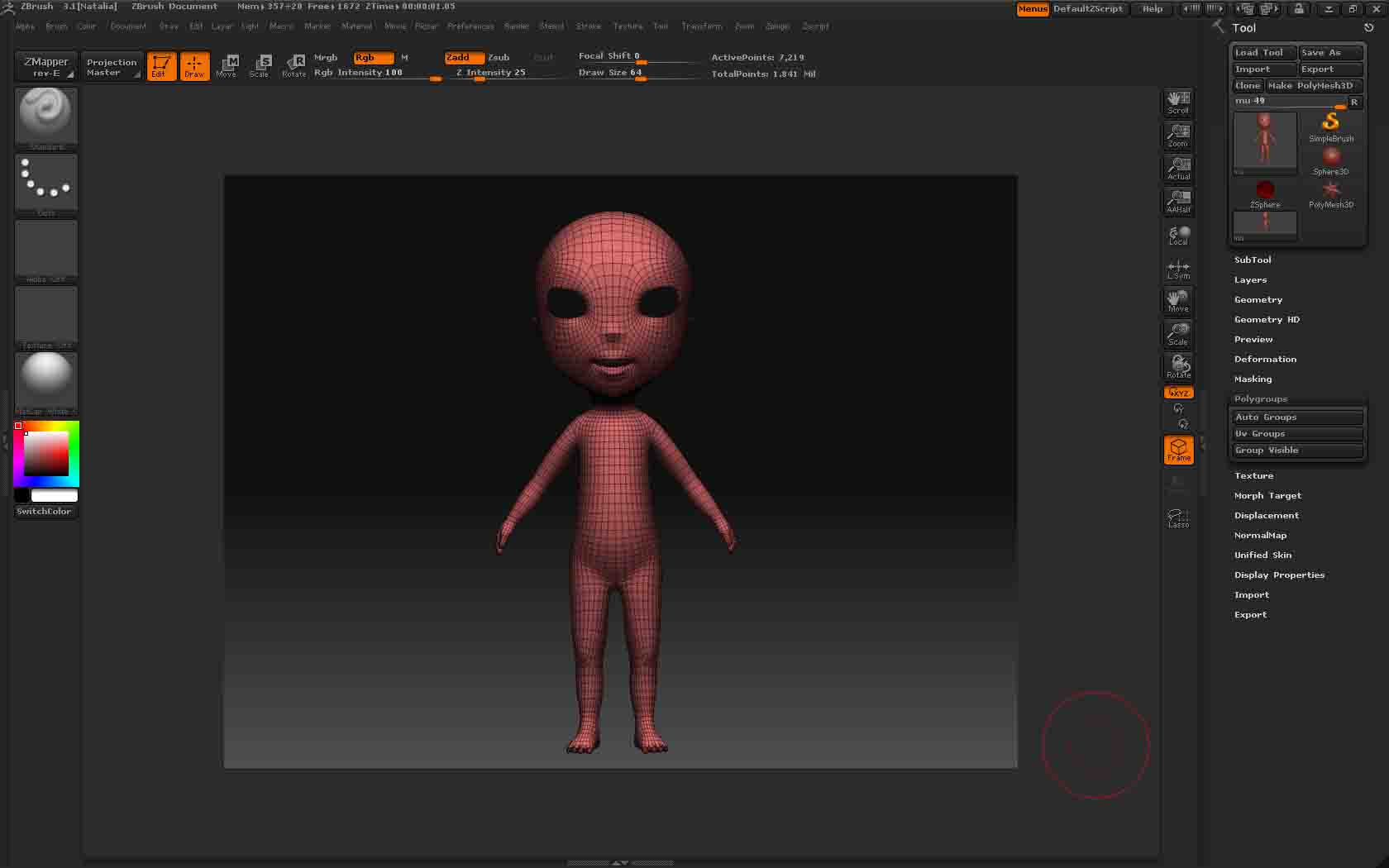

    Y esto es lo que aparece cuando exporto a ZBrush y las busco en poly groups.

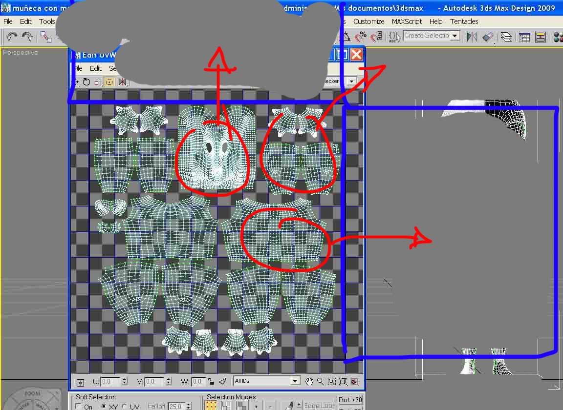

    Vaya voy a tratar de explicarme lo mejor posible. Para que en ZBrush se vean las separaciones por colores cuando le das a poly groups, en el max teines que poner cada segmento de UV separados del cuadro azul que nos muestra el Unwrap, o sea el UV de la cabeza lo escalas dentro del límite del primer cuadro, el UV que corresponde al brazo lo pones fuera de este límite donde corresponderia el segundo cuadro.
    Creo que aquí se entiende mejor.

    Luego exportas y solo así te aparecerá en los poly groups separados en colores.

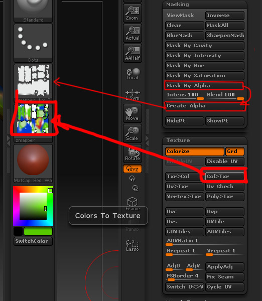

    Uvw de 3dsmax a ZBrush
    Bien para regresar la textura después de haber pintado solo tienes que darle a. Col>TXR y luego exportarlo. Para el alpha (no sé si te referirás a eso) tienes que ir a masking y darle a create alpha.
