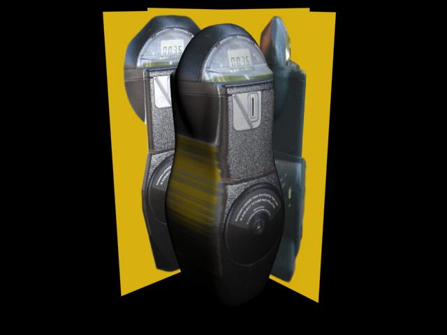

    Pues bueno, yo he modelado una máquina de aquellas que cuentan los minutos cuando te estas en una zona azul y quisiera ponerle textura.
    Tengo las texturas de front y de left. Pero a la hora de aplicar el UVW map no me aclaro. Pongo el mapping en planar y la imagen de front la se adaptar bien, pero la imagen de left no la se ajustar sin que se me desajuste el front. Estoy desesperado.
    Alguien me podría decir como lo puedo hacer?

    Estas en la pagina 24. Mira la pagina 44, si aplicas un UVW mapping planar, te queda como te está pasando. Si lo vas a hacer con el Unwrap mira la pagina 46, usa Smudge en Adobe Photoshop.
    La pagina 60 desplegar el mapa.
    Y la pagina 62 mapeado de un personaje con Unwrap.
    Yo lo haría con lo que dice en la pagina 52.
    (Asignando materiales a caras).
    A no sé que hayas usado el Unwrap antes.

    Primero de todo. Muchas gracias por decirme lo de las páginas. La verdad, sabía que estaban esos capítulos, pero al no entender ni no savia que utilizar, si el UVW map o el Unwrap UVW.
    Bueno veré lo queu puedo hace, r.
