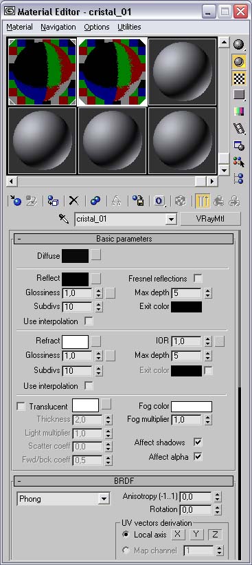

    Hola a todos. Tengo un problema. Estoy practicando con el Vray, pero con un material del cristal tengo un gran problema (supongo que, es el material).
    El objeto en cuestión no recoge ni emite GI, le he puesto que no afecte la iluminación de las luces, etc. Pero cuando transparenta el fondo, me sale como sobresaturado, o algo así.
    Aquí pongo una muestra de lo que digo. Ya no sé en qué más tocar. A ver si me podéis echar una mano. Gracias.

    Has probado con el IOR a 1.01? Saludos.

    Tampoco funciona. He probado de todo, creo. No sé si le ha pasado a alguien. Puede ser algún parámetro erróneo del Vray, no sé. En interiores me transparenta bien, es sólo cuando lo que se ve a través de el es el background.
    Ayuda, por favor.

    Puede que el problema esté precisamente en que el cristal sólo refleja el environment. Si lo tienes puesto en un color claro explicaría el porqué de tu problema. Prueba a poner un environment de color negro (suponiendo que no esté ya en negro) o a crear un entorno físico para esa escena. Saludos.

    He intentado reproducir el error, y nada, he puesto los parámetros que tú tienes en un material, he probado mil cosas y no me da ningún problema, no me sobre-expone el fondo, que versión de Vray tienes.
    O es algún parámetro en el render, o es que tú versión de Vray esta mala, como suelen hacer los expertos informáticos en estos casos, reinstala.
    Veo que es max 6 yo lo probé con el 5, si eso después hago la prueba con max 6. Saludos.

    No sé si tendrá que ver. En el skylight del Vray tengo un color azul claro, pero no tengo puesto nada en environment. Sin embargo, la imagen de fondo la tengo en el environment del 3dsMax. Podría ser que la de Vray hiciera que no tuviera en cuenta la de 3ds Max? De todos modos, en la sección de Vray de environment para reflexión/refracción tengo la imagen activada. No sé, haré pruebas con esto. Gracias por vuestra ayuda.
