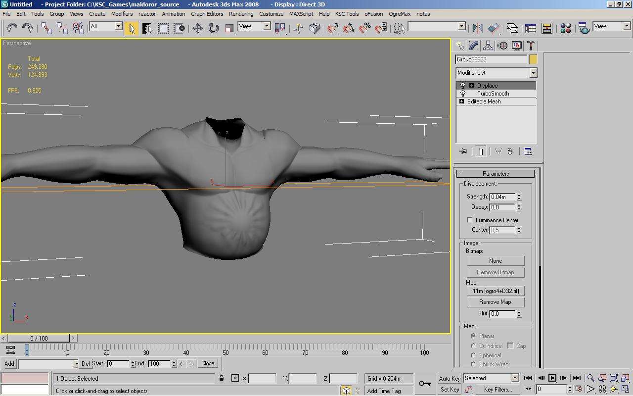

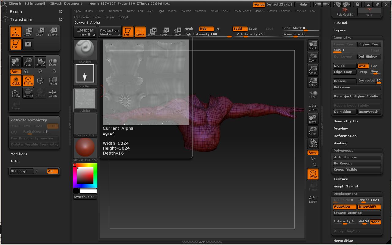

    Tenemos problemas, una vez modelada la figura en 3dsmax, con su Unwrap. Pasamos con el tutorial de Dexter a ZBrush 3.0. Pero al traernos el modelo obj y el displace, pierde las coordenadas Unwrap del 3dsMax.

    Hola de nuevo, una duda, el caso es que el Unwrap del 3ds Max, es perfecto, pasamos el (*.obj) con sus coordenadas a ZBrush, pero. ¿dónde pierde y por que las coordenadas de 3ds Max? Ya que, al generar el displacement en ZBrush, este lo hace a su bola, sin embargo, si lo mapea y hace en ZBrush, lo clava, pero sus coordenadas son solo viables para ZBrush, no para pintar de otro modo.
    Debería usar el consejo que dice pabsanso? Ya que usábamos el menú tool export y import superior, no el de abajo, que puede a ver estado ahí el error. Muchas gracias.

    A ver haber, no los menús de arriba es correcto hacerlo por ahí a la hora de importar los modelos, porque dices que el Unwrap te lo destroza en ZBrush, has generado el displacement? Pon una captura de lo que dices que te hace el ZBrush con el Unwrap, mira tu modelas en 3dsmax, le haces el Unwrap y luego lo exportas como obj con las opciones que pone Dexter en su tutorial, una vez en ZBrush le das a import y introduces tu obj y te pones a modelar, y cuando quieras terminar y pasar el displacement pues bajas las subdivisiones a 1 u 2 y haces el displacement como en el tutorial de Dexter, y lo guardas, date cuenta que el displacement que te genera te lo hace volteado, tendrás que darle a vertical flip para ponerlo como lo tenias en 3dsmax, y después exportas el modelo con export, y ya lo tienes todo para en 3dsmax colocar el modelo con export y aplicándole el displacement.

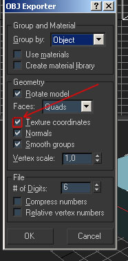

    Cosas que se me ocurren:
    1. En la imagen, asegúrate de activar la casilla de exportar las coordenadas.
    2, que pase lo que te dijo franchute, que hayas vuelto a generar las coordenadas en ZBrush.
    3, ten en cuenta que ZBrush por defecto los mapas que genera invierten verticalmente las coordenadas.
    Podrías poner una imagen para ver cuál es el problema exactamente.
