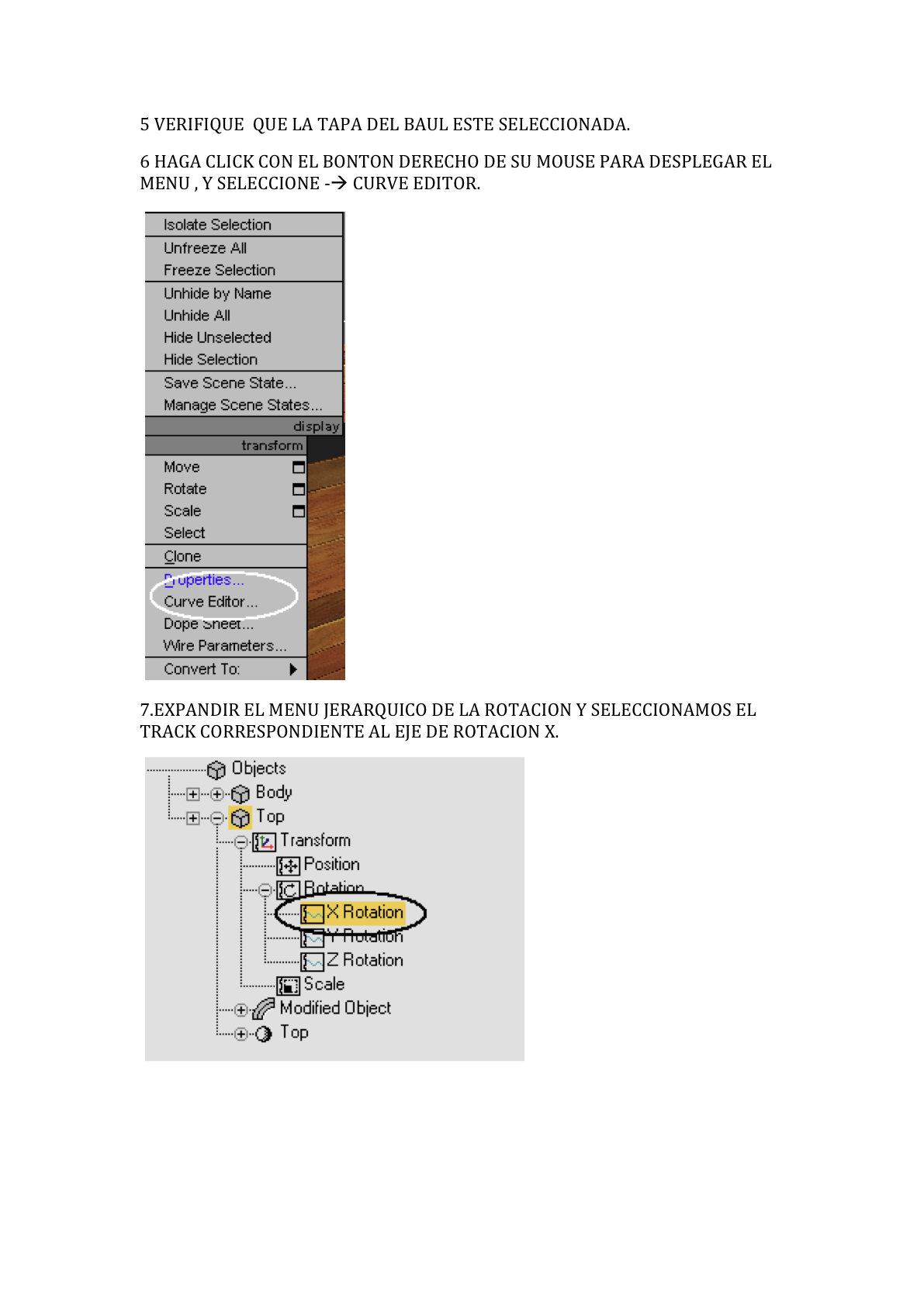

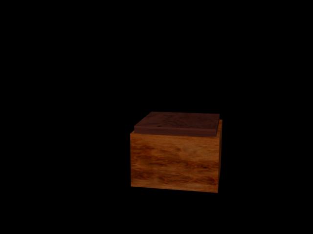

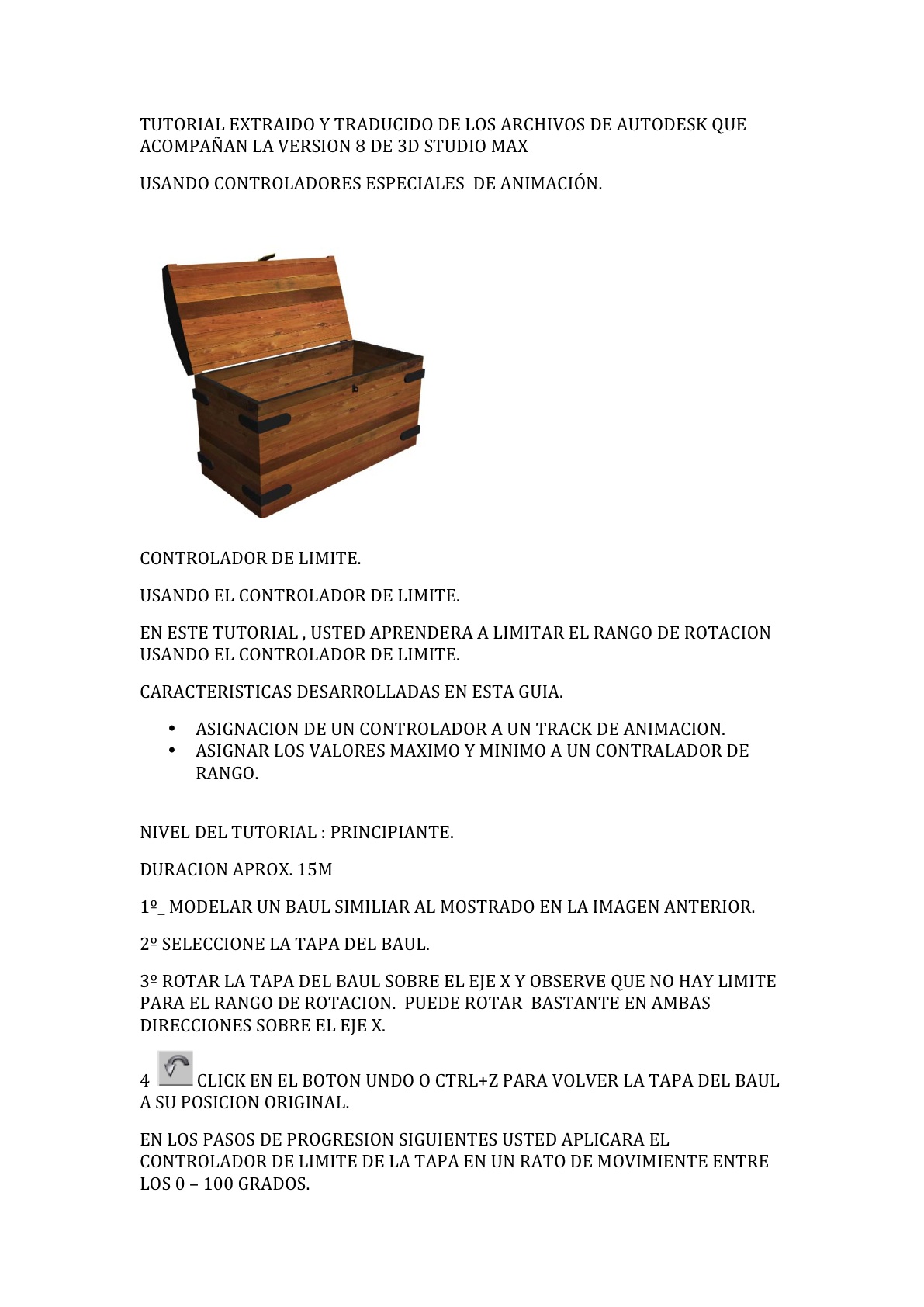

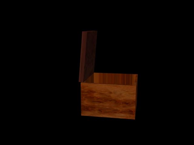

    Saludos amigos, he comenzado por traducir una serie de tutoriales, quizá sencillos, pero de gran ayuda para los que recién empezamos.
    Así que aquí les dejo un tutorial sobre cómo asignar un controlador de límite a una rotación. Saludos a todos.
