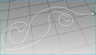

    Empezamos un nuevo proyecto, y vamos a crear una esfera al igual que antes. Ahora vamos a la vista superior cámaras->superior (f2). Ahora vamos a trazar la ruta por la cual va a ir el objeto, la ruta la vamos a hacer con una Spline, así que, vamos a objetos->crear Spline->mano alzada y vamos a trazar la ruta. Esta es la ruta que hice yo:

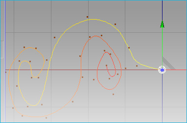

    Volvemos a la vista isométrica cámaras->isométrica (f1), aquí pueden ver la ruta en vista isométrica:

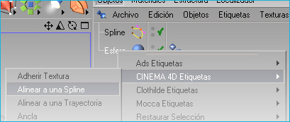

    Ahora tenemos que asignarle la Spline como ruta a la esfera, para esto vamos a seleccionar la esfera y vamos a hacer clik derecho arriba y después vamos a Cinema 4D etiquetas->alinear a una Spline.

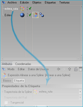

    En las propiedades de la etiqueta alinear a una Spline tenemos que arrastrar la ruta o Spline a la casilla de texto donde dice trayectoria de la Spline cómo se muestra en la imagen:
    Si todo va bien van a ver cómo la esfera automáticamente se ubica en el principio de la Spline.
