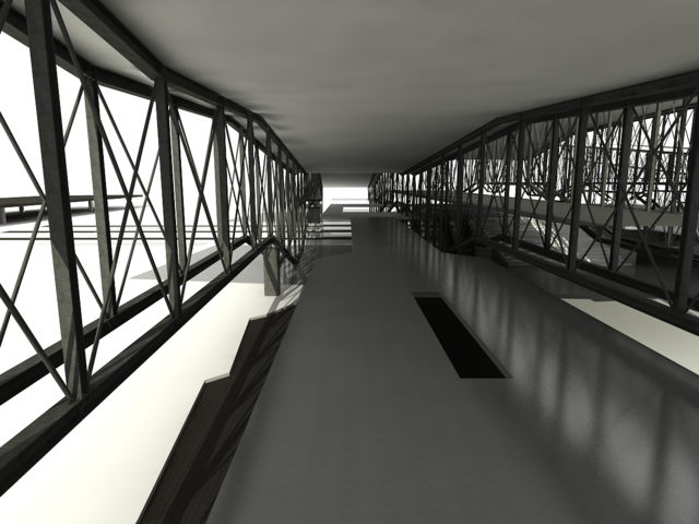

    No se ha que te refieres con eso de mucha malla que te sobra, la verdad es que como decía, soy bastante novato. Lo de los árboles supongo que, es lo de los proxies, ¿no?
    Lo que llevo entre manos es un intercambiador gigante con estructura metálica a modo fabbrica industrial(lo digo por la cantidad de perfiles y tirantes y mallas y celosías que lleva el edificio, a eso le sumas iluminación, exterior, no se me va un poco de las manos, por lo que un tío inexperto+máquina corta = perdida de tiempo.
