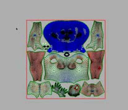

    Como genero wnrap en 3dsmax
    No se generar las zonas para pintar, cabeza, brazos, pecho espalda:
Nombre: malla.jpg
Visitas: 566
Tamaño: 35.6 KB
    Como género este tipo de mapa en 3d max? Alguien conoce un buen tutorial?

    No te conteste en https://foro3d.com/f26/ayuda-par...nto-74563.html porque era de ZBrush.
    Lo generas con el Unwrap, y luego en el Adobe Photoshop lo pintas, o lo trabajas, y aparte con el Unwrap mueves la malla para aplicarle la textura.
    Mírate la ayuda del 3ds Max, f1 Unwrap UVW modifier.
    Y el help tutorialesmapping a character.
    Si no tienes los archivos del tutorial, bájalos de: http://usa.Autodesk.com/adsk/servlet...linkid=5604642.

    Vaya ahora que lo pienso, viendo el video de v-art, es justo lo que quieres (para una cabeza):
    (aunque si no tienes ni idea de 3ds Max empezar por aquí es como empezar por el tejado).
    Ahora no sé si era este. http://www.cg-node.com/showthread.php?t=8144. http://www.cg-node.com/showthread.php?t=8279.
    En este usa además del 3ds Max el programa Roadkill.
