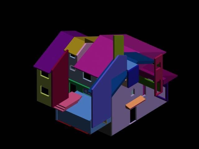

    Hola. Os mando las imágenes de lo que comentaba. Una del visor donde aparentemente todo está colocado y en su sitio y otra del render, en el que ya todo se descontrola.
    A ver que me comentáis. Gracias.

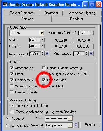

    Mira si son problemas de normales, prueba esto: Y si no son las normales creo que no sé que puede ser saludos.

    Pues gracias Cristina, pero ya había probado lo de forzar 2 lados y me sale prácticamente lo mismo. No tengo ni idea que puede ser.
