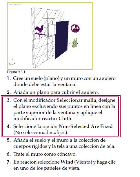

    Pues les cuento que estoy haciendo una animación para un producto que protege de los huracanes en las costas y pues me he dado a la tarea de generar la animación para que se vea como va aumentando el viento en el techo de una vivienda. Para esto quiero poner un tendedero con ropa, pero no logro poder hacer esto que viene en el tutorial (que es para colgar ropa).
    Si alguien sabe bien dónde puedo encontrar esas herramientas, se lo agradecería mucho. Ha sí, y también, si saben cómo hacer para que el viento valla en aumento.
    Pongo los parámetros del viento y sí, se lleva volando el aire acondicionado, peor me gustaría que esto sucediera poco a poco, como en un huracán real.
    Bueno, adjunto la imagen de cómo es lo que no entiendo.
    De antemano, gracias.

    Dependerá en que versión de 3ds Max estas, lo que dices está en castellano, por lo que está hecho para la versión 6 que es la última que salió en castellano. El modificador seleccionar malla en inglés es: Mesh Select (tienes que seleccionarlo en la pestaña de modify.)(4 a la derecha de la pestaña del martillo utilities.) el modificador Reactor Cloth sigue siendo Reactor Cloth.

    Muchas gracias, lo que no entiendo cómo es el lo de no seleccionados = fijos, es lo que no sé dónde está y ha ya me desesperé.
