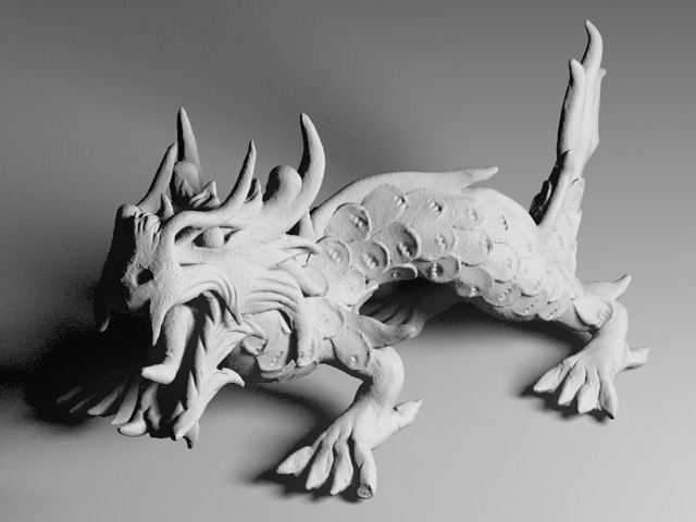

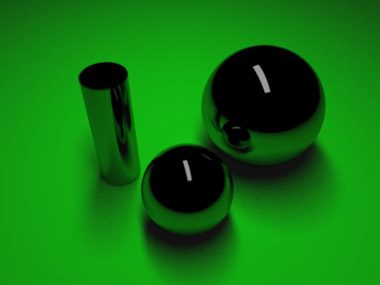

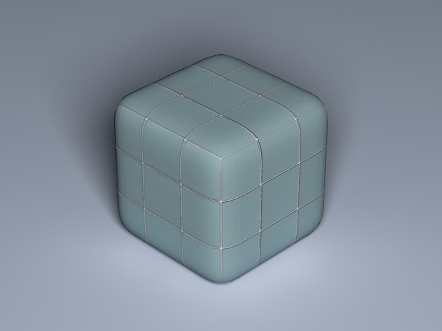

    Os adjunto algunas imágenes renderizadas con n-Tracer.
    También nos gustaría probar el funcionamiento del trazador de rayos con más escenas y modelos. Por este motivo, si nos enviáis escenas en 3ds Max o en su defecto imágenes renderizadas con nuestro trazador os lo agradeceríamos. Saludos.

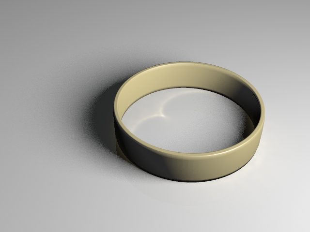

    Una pregunta ¿soporta causticas?

    @Gremil: sí que soporta cáusticas. He adjuntado una imagen en el primer mensaje (la del anillo) como muestra.
