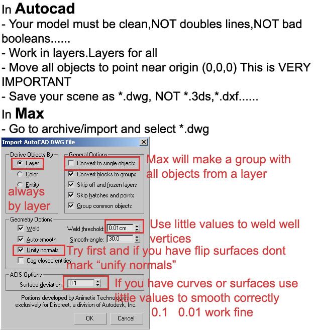

    He visto este problema la tira de veces. En general pasa cuando no se modela bien y limpio. Yo no tengo ningún problema al importar de AutoCAD a max.
    Aquí os pongo unas notas para que las tengáis en cuenta. Están en inglés por que las hice para el foro de Vray, si no entendéis algo solo decirlo. Saludos.

    Dideje, te debo una.
    Sé que este mensaje tiene más de un año, pero al ver tus indicaciones moví los planos a 0,0,0 y se solucionó el problema ya que perdía muchos detalles y de ninguna de las formas conseguía arreglarlo.
    Un millón de gracias Dideje y espero que sirva para más foreros. Un saludo. José.
